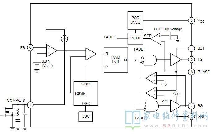

二、NCP1583内部方框图

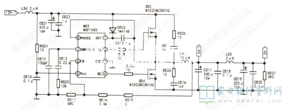

三、NCP1583典型应用电路
如上图所示,其作用是将+12V电压变换成5V电压。+12V电压经RS24加在NCP1583的⑤脚,作为工作电压;12V-1经DS02加到①脚,作为自举电压。
