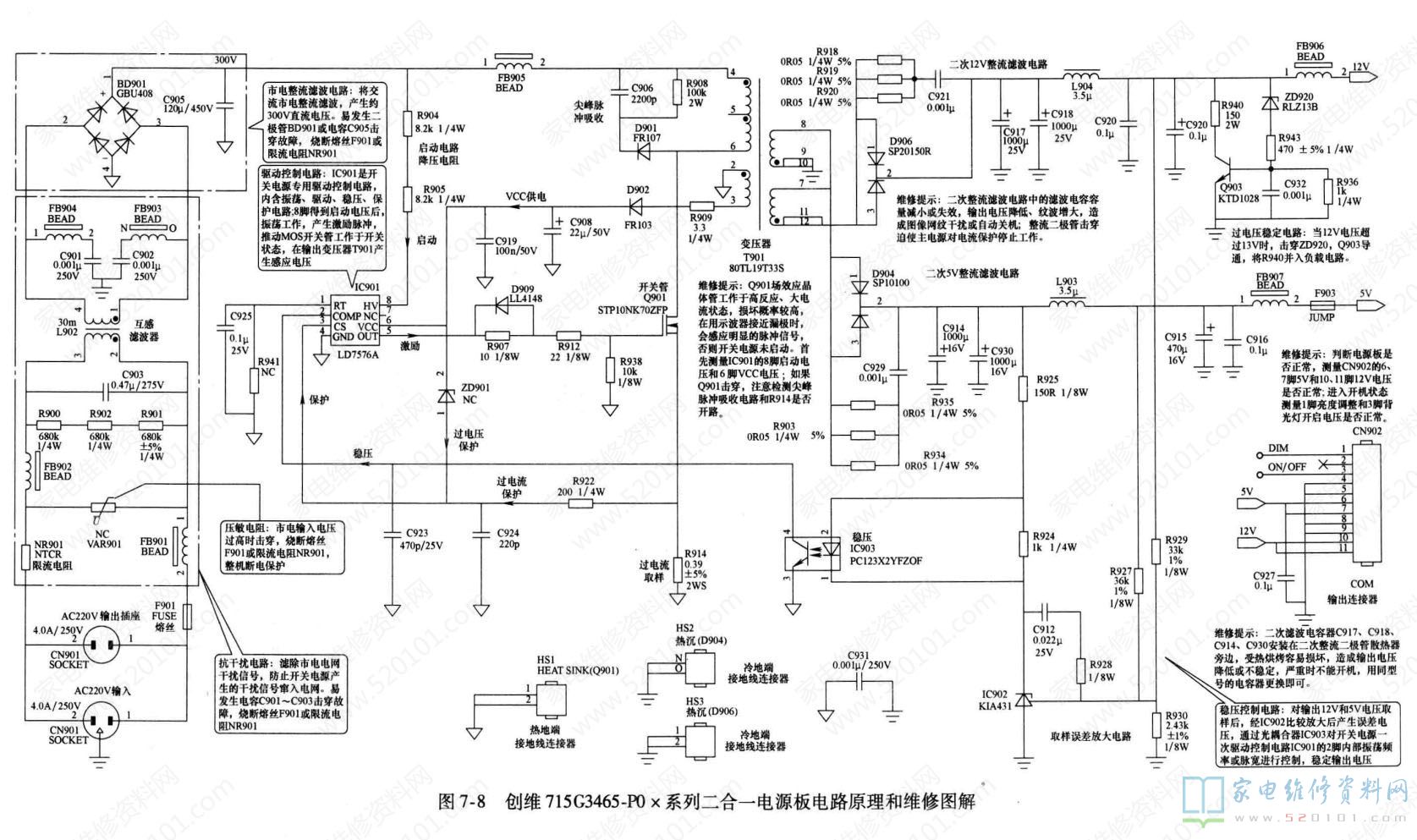

概述:LD7576A是一款开关电源专用驱动控制电路,其内部含振荡、驱动、稳压、保护电路,如下图3所示,是在创维715G3465-P0系列电源板中的实际应用,该芯片8脚得到启动电压后,振荡工作,产生激励脉冲,推动MOS开关管工作与开关状态,在输出变压器T901产生感应电压。LD7576A采用7引脚SOP封装工艺。

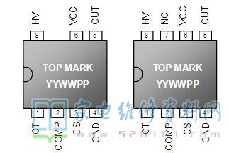

一、LD7576A引脚功能和实测电压值

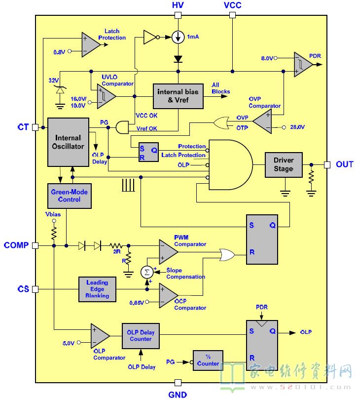

二、LD7576A内部方框图
三、LD7576A典型应用电路

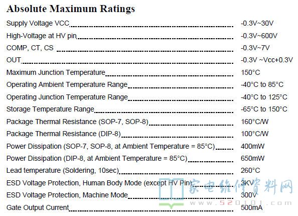

四、LD7576A极限电气参数
