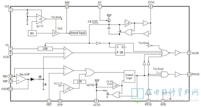

概述:SELC2010M是一款高效电流模式PWM驱动器,它是专为用作LCD光源的LED驱动器而设计的芯片,一般主要用作于液晶电视背光电路中。SELC2010M可实现高于 90% 的效率,适用于降压和升压应用。用于精确LED调光控制,使用外部 PWMI 信号和通过可编程的外部电阻设置内部频率。SELC2010M在宽输入电压下工作稳定,因为它可作为与输入电压分离的VCC工作,如果系统出现故障信号,具有自动重启恢复保护。SELC2010M采用16引脚SOP封装工艺,其实物图如图1所示。

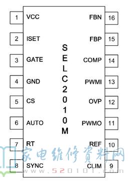

一、SELC2010M引脚功能
二、SELC2010M内部方框图

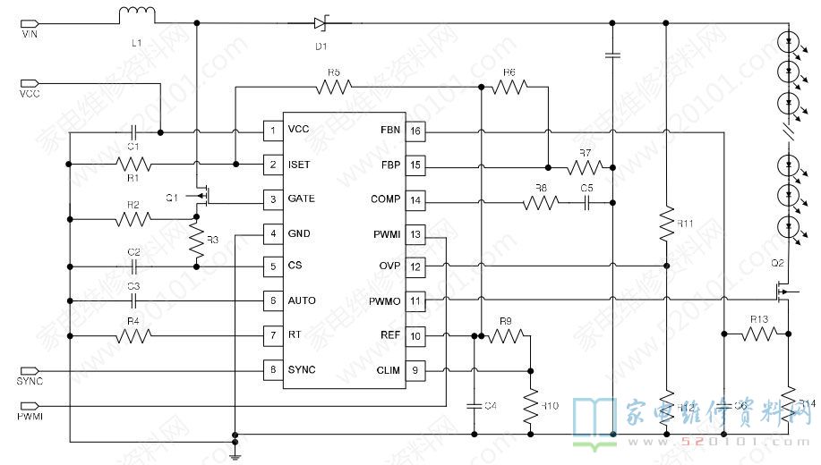

三、SELC2010M典型应用电路

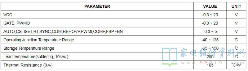

四、SELC2010M极限电气参数
