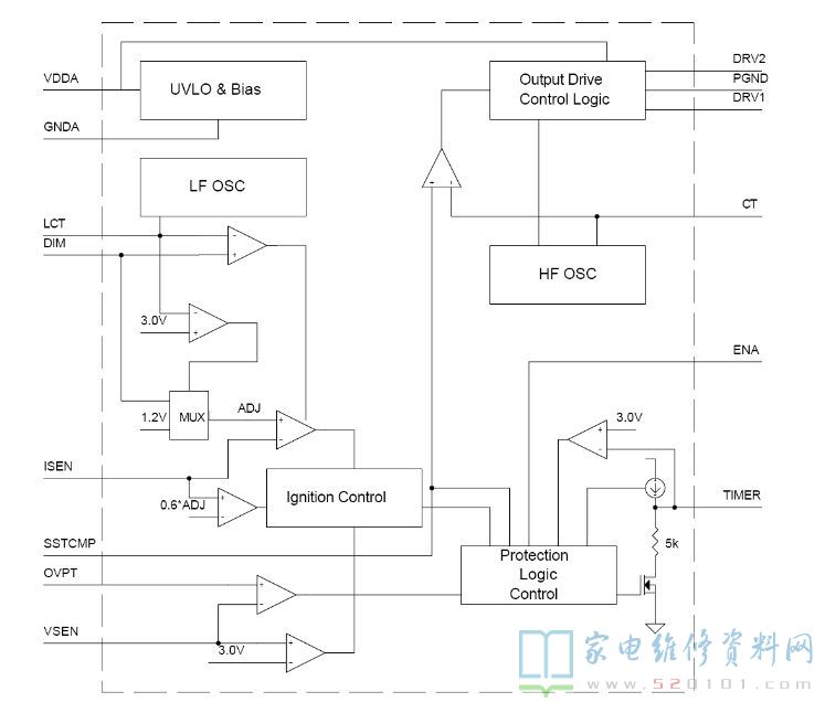

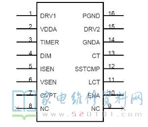

概述:OZ9938GN是凹凸电子出品的一款冷阴极荧光灯管驱动芯片,一般用在液晶显示器电路上。它采用双列贴片16脚封装工艺。最高工作电压7V,正常工作电压范围4.5V~5.5V;模拟调光电压范围0.7~2.7V;是一款高性能的,低成本的CCFL(冷阴极荧光灯管)控制器,其设计为驱动要求2-6个灯管的大尺寸液晶显示器(LCD)。 该控制器用来把未经校准的直流电压转换成一个接近正弦的灯管电压和电流波形。OZ9938GN的去保护方法是把3脚直接接地(此方法有一定的风险,建议慎用)。

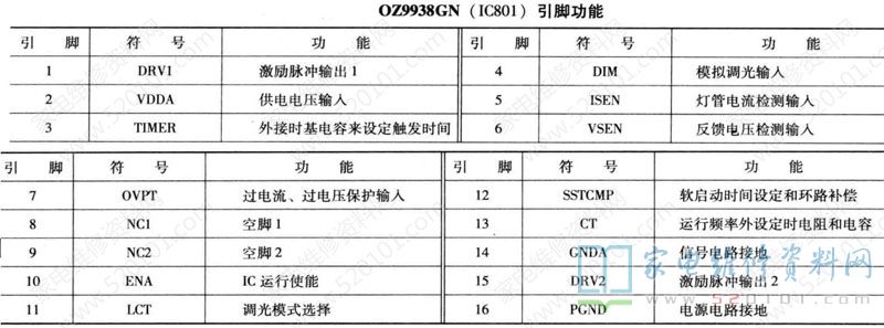

一、OZ9938GN引脚功能和实测电压值
二、OZ9938GN内部方框图

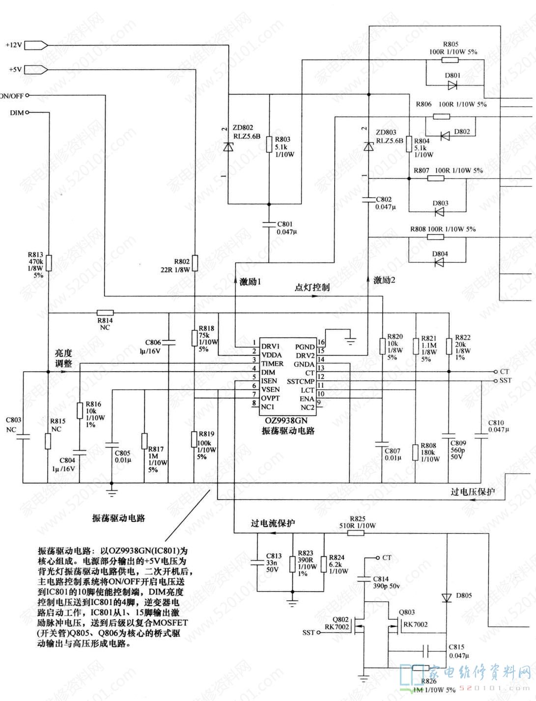

三、OZ9938GN典型应用电路(在创维715G3465-P0系列二合一电源板上的应用)
