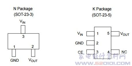

概述:AP2121采用SOT23-3和SOT23-5两种封装, 具有低压差、低噪声、高电源纹波抑制比、低静态电流等特点,其最大输出电流能力的最小值为150mA,并内置限流保护电路(300mA)和芯片使能电路。
主要特征包括:静态工作电源电流为25uA;在输出电流150mA时的输入输出压差小于200mV;电源纹波抑制比为70dB@1KHz且不需要外接补偿电容,其输出噪声小于30uVrms。

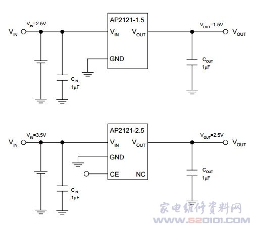

三、AP2121典型应用电路
