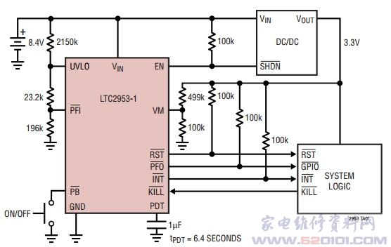

概述:LTC2953采用纤巧的3mmx3mmDFN-12封装。仅消耗14uA的电源电流,在2.7V至27V的宽输入电源电压范围内工作,适合单节或多节电池应用以及用24V电压(±10%容限)工作的工业电源线。坚固的按钮输入可在有噪声的环境中工作,每人体模型可承受高达±10kV的ESD冲击。UVLO比较器平滑地锁断电源,复位输出保持低电平直到电源监视器输入符合要求的时间持续200ms为止。内部UVLO、PFI和电压监视比较器在整个温度范围内准确到1.5%。单个电容器控制可调断电定时器,以给系统时间在停机前执行所有必须的内务处理程序。
