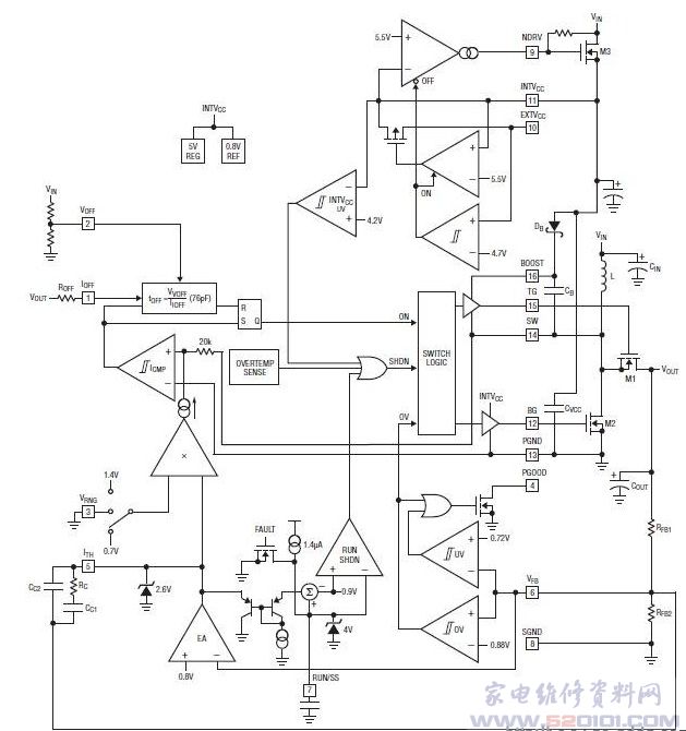

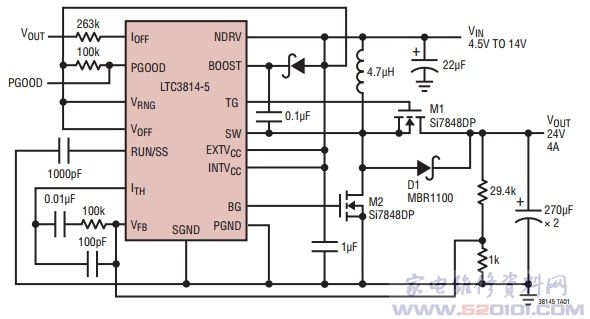

概述:采用耐热增强型TSSOP-16封装。为无检测电阻(No RSENSETM)的同步升压型开关稳压控制器,该器件无需中高功率非同步升压型转换器通常所需的升压二极管和散热器。可以调节高达60V的输出电压,片上具有强大的1Ω双路N沟道MOSFET 栅极驱动器,这些驱动器能够提供大电流以迅速转换大型MOSFET栅极。这最大限度地减小了转换损耗,允许为较高电流应用并联 MOSFET。 可以用4.5V至14V的输入源以高达97%的效率调节24V/4A输出。
采用电流模式控制,在-40℃至85℃的工作温度范围内保持±0.875%的基准电压准确度。此外,该器件采用恒定关断时间峰值电流控制架构,具有一个大带宽(25MHz)误差放大器,实现了非常快的电压和负载瞬态响应。恒定关断时间电流模式架构提供准确的逐周期限流保护,这是保护高压输出免受过流情况影响必不可少的功能。此外,工作频率可用一个外部电阻在100kHz至1MHz范围内选择,这可以补偿VIN的变化,在噪声敏感应用中,工作频率还可以同步至一个外部时钟。具有可编程软启动、对驱动器电源提供欠压闭锁、具有输出过压保护和监视输出电压的电源良好信号。

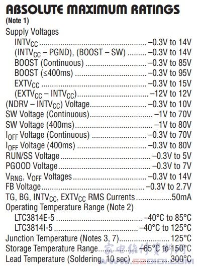

一、LTC3814-5功能和特点:
·97%的效率
·以高达60V的输出电压工作
·大型1Ω栅极驱动器
·在需要中高功率时无需散热器
·无需电流检测电阻
·电流模式控制
·可调恒定关断时间以实现极快的瞬态响应
·在-40℃至+85℃的温度范围内保持±0.875%的基准准确度
·可编程软启动
·电源良好信号
·欠压闭锁
·可调逐周期限流
