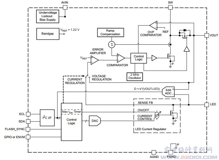

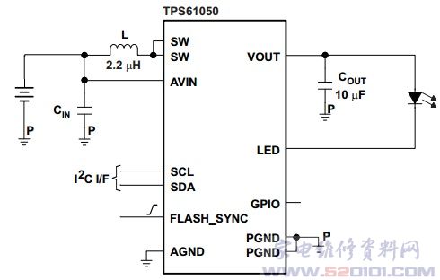

采用 2 MHz 开关频率,允许使用小外型、低截面的 2.2 ?H 电感器。既可作稳流电源,又可作标准升压稳压器。 这种附加工作模式对于为系统中的其它高功率器件供电十分有用,例如音频功率放大器或其它要求电源电压高于电池电压的组件。
为了实现最大的灵活性,该器件的 LED 电流或需要的输出电压可通过 I2C 兼容接口进行编程。还能通过集成四种预设工作模式简化设计。为了简化闪光灯与摄像头模块的同步化过程,该器件还提供了触发引脚,以实现快速 LED 启动时间。当它不工作时,便可通过 I2C 兼容接口进入关断模式,使输入电流降至 0.3 ?A。 关断期间,LED 引脚处于高阻抗状态,以避免 LED 中通过漏电流。
