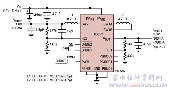

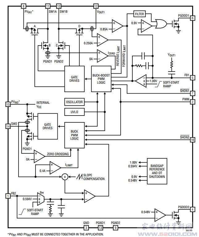

概述:LTC3522采用·小型16引线0.75mm x 3mm x 3mm QFN封装。为双通道、1MHz同步转换器。该器件的一个通道采用同步降压-升压型拓扑,在输入高于、等于或低于输出时,可以提供高达400mA的连续输出电流。在需要3.3V输出的单节锂离子电池应用中,降压-升压型拓扑可以将电池工作时间延长25%。第二个通道由同步降压型稳压器 组成,在电压低至0.6V时可以提供高达200mA的连续输出电流。这种通道组合非常适用于供电应用,如同时需要3.3V I/O轨和0.6V至1.8V内核电压轨的DSP和微控制器。1MHz的开关频率允许使用纤巧、低成本陶瓷电容器和电感器。
在其400mA通道上独特的同步降压-升压型拓扑使它能够在输入电压高于、等于或低于输出时调节恒定输出电压,允许它使用锂离子电池储存的全部能量。采用自动突发模式(Burst Mode)工作,仅需要25μA(两个通道)的无负载静态电流。就需要非常低噪声的应用而言,突发模式功能可以禁止并用连续PWM模式取代。停机电流低于1μA时,进一步延长了电池工作时间。每个通道内部都有独立的软启动功能,确保了设计的灵活性。其它特点包括短路保护、过热保护和电源良好标记。
一、LTC3522功能和特点:
两个高效率DC/DC转换器:
·降压-升压型(VOUT:2.2V至5.25V,IOUT:VIN > 3V、VOUT = 3.3V时为400mA);降压型(VOUT:0.6V至VIN,IOUT:200mA)
·2.4V至5.5V的输入电压范围
·引脚可选突发模式工作
·以突发模式工作时两个转换器的总静态电流为25μA
·独立的电源良好指示信号输出
·集成的软启动功能
·过热和过流保护
·停机电流<1μA
