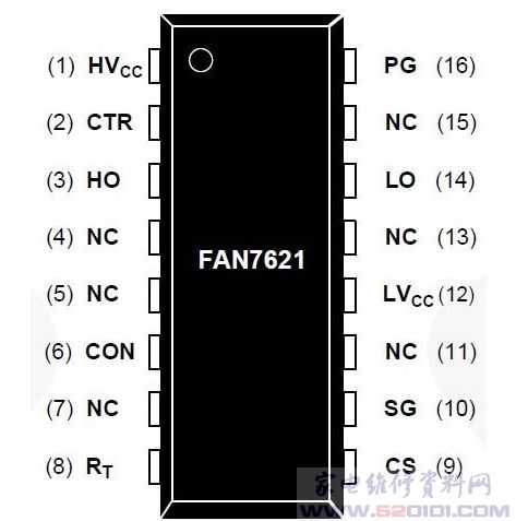

概述:FAN7621采用双列直插及SOP双列贴片16脚封装。工作电压为-0.3~25V;最大工作电流为50μA;工作温度为-40~130℃。

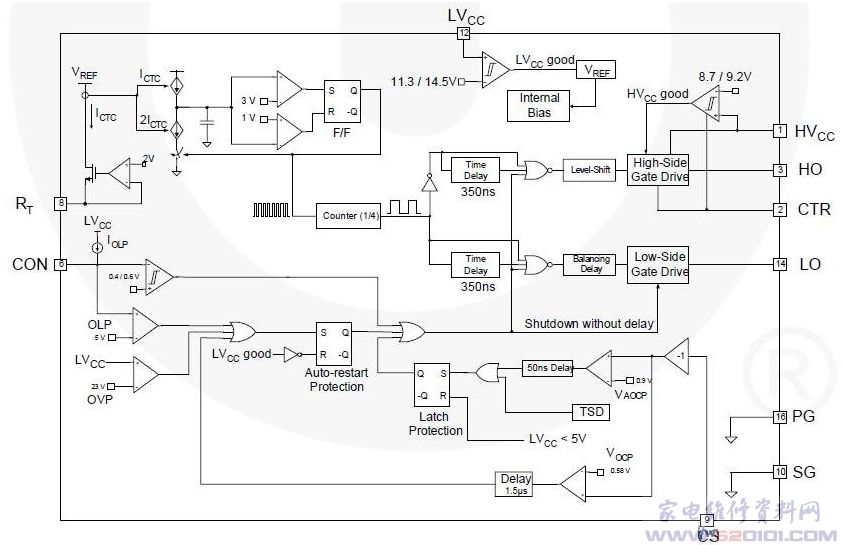

FAN7621集成了一个高压驱动电路、一个电流控制的振荡器、频率限制电路、软启动和众多的保护功能。内部的高压驱动电路提供了消除共模噪声的附加功能,确保实现卓越的抗噪性能,使应用该器件的系统能满足严格的EMI规范要求。为了进一步提高抗噪性能,为设计人员提供了零电压开关 (ZVS) 技术,能够降低开关噪声并允许使用尺寸更小和成本更低的EMI滤波器。
具有强大的保护功能如过压保护 (OVP)、过流保护 (OCP)、异常过流保护 (AOCP) 和内部过温保护(TSD)。ZVS 技术能够显著降低 MOSFET 和整流管的开关损耗,将效率提升达10%,对于PDP TV等应用,效率可达97%。ZVS 技术的一个附加优势是大幅减少开关噪声,相比硬开关技术,至少降低5dB。
