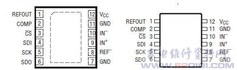

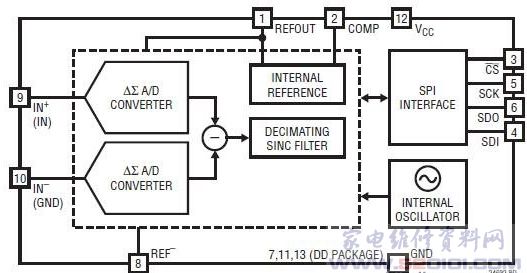

概述:LTC2462采用纤巧12引线3mmx3mmDFN和MSOP封装。整合了精准参考的16位delta sigma ADC。其内建参考(2ppm/℃典型值,10ppm/℃最大值)可进行精准的量测,并可减除对外部参考的需求。
均保证16位无缺码分辨率,因此成为远程传感器电池供电应用、以及监控温度或压力之工业传感器的完整解决方案。

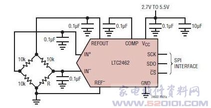

可操作于单一2.7V至5.5V的供电范围,其专门设计以透过SPI串行接口来量测差动传感器。能测量达±1.25V之差动输入。
多样化的可达到绝佳的16位DC效能,包括1LSB(典型值)积分非线性误差、2.2uVRMS瞬变噪声及0.25%增益误差(最大)。这些ADC拥有内部振荡器,这是另一个解省空间之特性;同时可达到每秒60次转换,使其能轻易地量测温度、压力、电压或其它低频传感器讯号。
当内部参考保持作用时,于60Hz最大取样率时只耗2.5mA(最高)供应电流,在每次转换后,此ADC将进入关机模式以降低供应电流至1.5mA(最高)以下。在睡眠模式下,供应电流更可进一步降至2uA(最高)以下。包含了专利的输入取样网络,其能降低动态输入电流至50nA以下,因此可运用范围宽广的外部输入滤波器及保护电路。

·内部振荡器――无需外部组件
·SPI接口
