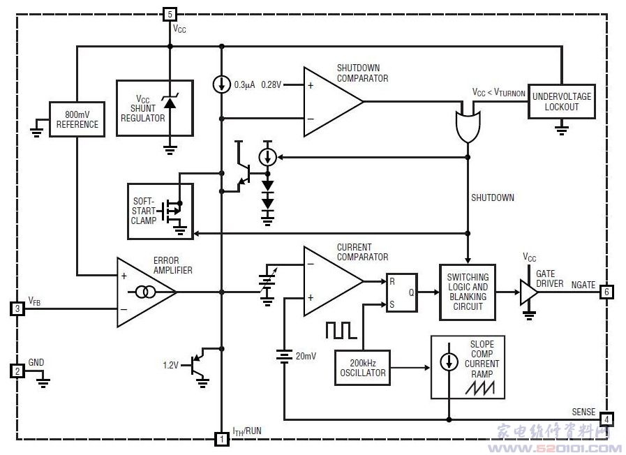

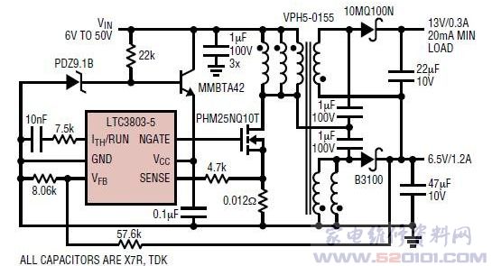

概述:LTC3803-5采用6脚封装,输入电压可低至5V,输出电压精度±1.5%,静态电流仅为240μA,工作温度从-40℃到150℃,可用于12V和42V汽车电源。
是一款恒定频率、电流模式、反激式控制器,专为在高输入电压应用中驱动 N 沟道 MOSFET 而优化。可在输入低至 5 V 的条件下运作。恒定频率操作一直保持到负载非常轻的条件下,从而在一个很宽的负载电流范围内产生较少的低频噪声。斜率补偿可利用一个外部电阻器来设置。 参考于地的电流检测使得转换器能够接受超过绝对最大 VCC 的输入电源。为简单起见,由于其内部并联稳压器的原因,可以通过一个电阻器从高 VIN 来供电。当输入电压太低时,一个内部欠压闭锁电路关断 LTC3803-5,从而向外部 MOSFET 提供足够的栅极驱动。
