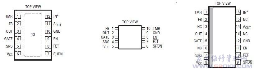

概述:LT4356-3采用16引脚4mmx3mmDFN、10引线MSOP和16引线SOIC封装。具有用于高可用性系统的过流保护和浪涌电流限制。在故障情况下提供锁断工作,用来抑制高压浪涌和电流,以保护下游电子组件免受损坏。提供高能效屏障,以限制提供给电气设备的电能和热能。

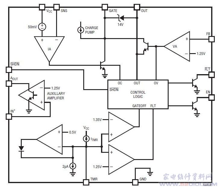

在一个过压事件中,通过控制外部 N 沟道 MOSFET 的栅极,将输出调节至用户定义的电压。浪涌电流限制是通过控制栅极电压转换率来实现。监视电路输入端的电流检测电阻两端的压降,以保护电路免受过流故障影响。就过压或过流故障情况而言,如果故障持续,那么一个集成的故障定时器确保 MOSFET 安全停机。为完全符合本质安全规范,LT4356-3 采用 16 引脚 SOIC 封装,从而满足了高压引脚间隔要求。采用两个串联的器件可满足该规范的冗余要求。
LT4356-3 提供 4V 至 80V 的宽输入工作电压范围,除了提供 -60V 的反向输入保护而不损坏器件本身或负载,还可处理 100V 和更高的瞬态电压。LT4356-3 非常适用于汽车、工业、航空电子设备和本质安全应用、以及正的高压分布式电源热插拔 (Hot Swap) 系统。
为实现额外的设计灵活性还提供了一个辅助放大器。LT4356-3 可用作电压检测比较器或低压差 (LDO) 线性稳压器控制器。LT4356 提供 3 种可选版本,由停机引脚的功能定义。就 LT4356-1 (自动重试) 和 LT4356-3 (锁断版本) 而言,器件停机将静态电流降至 7uA。就具自动重试功能的 LT4356-2 而言,辅助放大器和内部基准保持有效,以在主系统停机时,确保为重要功能提供一个保持有效的电源电压。在停机时,静态电流降至 60uA。
