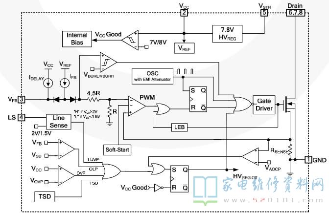

三、FSL206MRN内部方框图
其内部方框图如上图所示,主要包括以下部分:
(1)启动:启动时,内部高压电流源提供内部偏置并对连接到VCC引脚的外部电容(CA)充电。位于VSTR和VCC引脚之间的内部高压调节器HV/REG将VCC调节为7.8V,并提供工作电流。因此,FSL206MR无需辅助偏置绕组。
(2)反馈控制:FSL206MR采用电流模式控制。通常使用光电耦合器和电压调节器来实现反馈网络。通过比较反馈电压与RSENSE电阻两端的电压,可实现开关占空比的控制。当电压调节器参考引脚电压超过内部参考电压2.5V时,光电耦合器LED内部电流会增大,反馈电压VFB被拉低,并且占空比减小。这种情况通常在输入电压增高或者输出负载降低时会发生。
(3)保护电路:保护功能包括过载保护(OLP)、过压保护(OVP)、欠压锁定(UVLO)、线路欠压保护(LUVP)、热关断(TSD)以及异常过流保护(AOCP),所有保护的自动重启模式。这些保护电路完全集成在IC中,因此能在不增加成本的情况下提高稳定性。如果出现故障,开关将终止,且SenseFET保持关断。这会导致VCC开始下降。当VCC达到UVLO停止电压VSTOP(7V)时,保护功能被重置,并且内部高压电流源通过VSTR引脚为VCC电容器充电。当VCC达到开启电压VSTART(8V)时,FPS恢复正常工作。
(4)软启动:FSL206MR具有内部软启动电路,它启动后能够缓慢地增大反馈电压和SenseFET电流。启动过程中允许SenseFET电流逐渐递增,输入功率开关器件的脉宽逐渐增加,输出电容器上的电压逐渐增加,可顺畅地建立所需的输出电压。

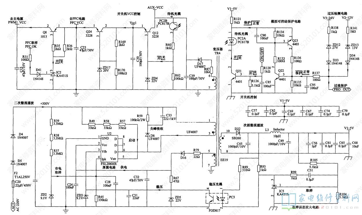

四、FSL206MRN典型应用电路
上图是创维168P-P84ELF-00电源板中的副电源电路,它是由内含振荡器、驱动输出和MOSFET开关管的厚膜电路FSL206MRN(U2)、变压器TR4、稳压电路误差放大器KA431(IC5)、光耦FOD817(PC3)为核心组成。
启动工作过程通电后AC220V市电经D5、D4、C20整流滤波,形成+300V直流电压,一是通过变压器TR4的初级1~3绕组为U2的6-8脚内部开关管供电;二是经过R49、R58、R57降压后送到U2的5脚,为振荡驱动电路提供启动电压,同时4脚内部欠压锁定检测电路发出电源准备好信号指令到内部偏置电路,副电源启动工作,内部开关管脉冲电流在TR4中产生感应电压。
其中TR4热地端5-7绕组感应电压,经D16、C32整流滤波后,产生的直流电压送到U2的2脚,提供启动后的VCC工作电压。TR4热地端6-7绕组感应电压,经D17、C39整流滤波后,产生AUX-VCC电压,经开关机控制后为PFC电路提供PFC-VCC电压,PFC电路启动后,为主电源驱动电路提供PWM-VCC供电和380V供电。
TR4次级冷地端8-10绕组感应电压,经D22整流、C45、L3、C49等滤波后,形成V1-5V电压,为主板控制系统供电。
尖峰吸收电路U2的6~8脚内接MOSFET开关管的D极,外接R59、C33、D8组成尖峰脉冲吸收电路,当U2内部开关管截止时,在变压器TR4中产生较高的反峰压,该电路将反峰压吸收泄放掉,保护U2中的MOSFET开关管不被击穿。
稳压控制电路稳压电路由误差放大器KA431(IC5 )、光耦FOD817(PC3 )为核心组成,R104、R105是取样电阻; R99、C51用于消除寄生振荡防止电路误动作。
当由于某些原因使得V1-5V输出端的电压偏高时,此电压经R104与R105取样、IC5误差放大、使得PC3内的发光二极管通过的电流增大,U2的3脚电压比正常低,内部电路根据3脚的反馈电压调整相应电路,使功率开关管的导通时间相应变短,TR1的初级1~3绕组上流过的电流减小,各次级绕组上的感应电压会相应降低,从而输出正常的V1-5V电压。当由于某些原因使得V1-5V输出端的电压偏低时,其稳压过程与上述过程相反。
过压保护电路U2的2脚供电端内接供电电压检测电路,当由于某些原因使得U2的2脚的电压超过典型保护电压24. 5 V时,过压保护电路起控,强制振荡器停止振荡(锁定),从而实现过压保护。
过热保护过程U2芯片内部设有稳定电路,当由于某些原因使得U2芯片基板上积聚的温度超过135℃时,过热保护电路起控,强制振荡器停止振荡(锁定),从而实现过热保护。
过载保护过程U2的3脚是稳压反馈电压输入端。当5V电压的负载过载时,U2的3脚的反馈电压会相应升高。当3脚的电压超过典型电压5. 1V时,过载保护电路起控,强制振荡器停止振荡,2脚的电压快速下降。当2脚电压下降到低于7.8V时,内部电路得不到供电而停止工作,等待很小一段时间后,5脚启动,再次恢复对2脚供电,内部的启动电路将会再次启动,振荡器会再次工作,电源将工作在间歇振荡状态。
