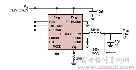

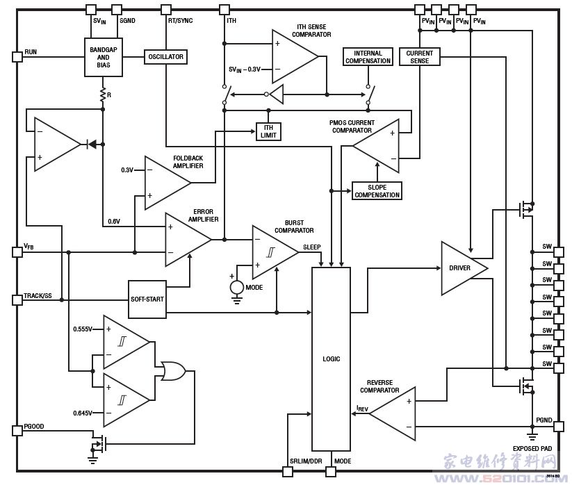

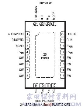

概述:LTC3614采用3×5mmQFN-24封装,在2.25V至5.5V的输入电压范围内工作,从而非常适用于单节锂离子电池应用以及 3.3V或5V中间总线系统。其开关频率从 300kHz 至 4MHz 是用户可编程的,因而允许使用纤巧、低成本电容器和电感器。提供高达4A的连续输出电流,而且其低压差工作允许输出电压范围为0.6V至仅比VIN低数mV。
采用RDS(ON)仅为25mΩ和35mΩ的内部开关,提供高达95%的效率。突发模式(BurstMode)工作将无负载静态电流降至仅为75μA,从而最大限度地提高了电池供电应用的轻负载效率和运行时间。可调突发模式箝位使设计师能够优化轻负载效率。就需要最低噪声的应用而言,LTC3614可以配置为以脉冲跳跃或强制连续模式运行,从而降低了噪声和潜在的RF干扰。此外,可编程开关转换率可以进一步减轻对潜在噪声的担忧。LTC3614还提供了跟踪功能以及DDR存储器模式,在这种模式时,该器件可以提供/吸收±3A电流。其它特点包括:可选有源电压定位(ActiveVoltagePositioning)、一个电源良好(PowerGood)电压监视器、外部同步功能和热保护。
