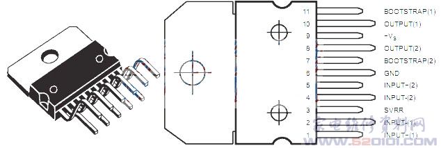

TDA2005外形为11脚单向排列,外形图如下

TDA2005引脚功能
(注意其散热片与引脚6相通)
当电源=12V时,各管脚的电压值:(从1脚到11脚依次排列)
1.3、0.74、7.13、0.71、1.27、0、11.4、5.77、12、5.7、11.3

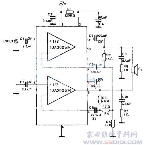

TDA2005桥式放大接法(BTL)

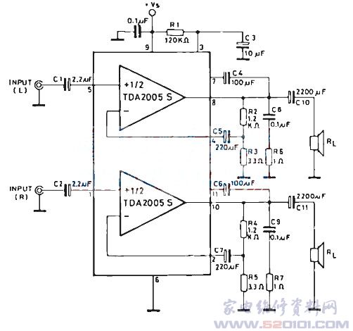

TDA2005双声道输出接法(OTL)
