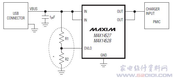

概述:MAX14528提供2mm×2mm、8引脚TDFN无铅封装,工作在-40℃至+85℃扩展级温度范围。
能够在高达28V的故障电压下保护低压系统,输入端采用1μF电容旁路至地时,还可提供±15kV的ESD保护(人体模式)。

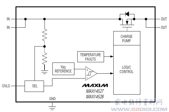

内置RON为100mΩ (典型)的FET,能够在高达+28V的故障电压下有效保护低压系统。当输入电压高于过压门限时,内部FET断开,以防止损坏被保护电路。过压保护门限可以通过外部电阻设置在4V至8V之间。当OVLO输入设置低于外部OVLO的选择电压时,将自动选择内部±2.5%精度的门限。内部过压门限(OVLO)预置为6.76V典型值(MAX14528)。还利用内部热关断提供过流保护。
一、MAX14528的关键特性
高达+28V的输入电压保护
提供内部±2.5%精度的OVLO门限6.76V
可调节过压保护门限
内置100mΩ (典型值) n沟道MOSFET开关
软启动电路大大降低了输入浪涌电流
自动过压保护门限选择
内部15ms启动延时
热关断保护
