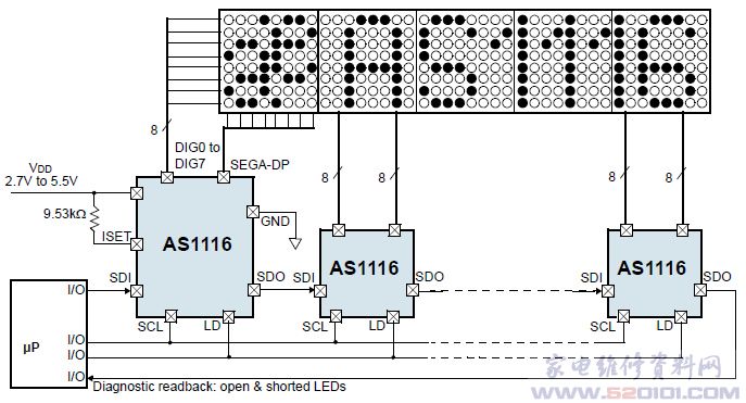

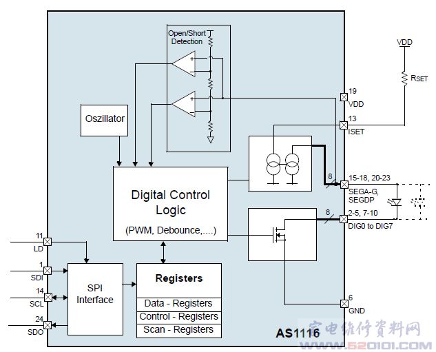

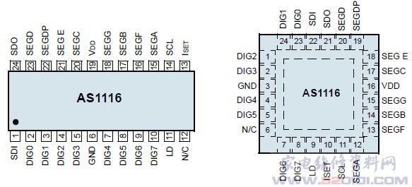

概述:AS1116采用0.6mm薄型TQFN(4x4mm)24引脚QSOP封装。工作电压为单2.7V至5.5V,工作时最低仅需0.6mA供电电流,而关断模式下仅为200nA。是带误差检测的 64 路LED驱动器,能驱动64个LED或8位7段LED,器件还可通过10MHz SPI兼容的3线接口进行编程。具有LED开路或短路检测,全部或单个误差检测,可进行单位亮度控制。 能以每数字位47mA电流来驱动8个7段数字位,或以每LED 5.5mA驱动64个独立LED。能够很容易地通过一个外置电阻来设定电流。具有±3%的极佳精度,使LED及LED模块之间的亮度差异降至最小,从而提升了LED显示器的画质。器件还采用了一个4位PWM来实现全局数字亮度控制和16步长的数字位独立调光。
AS1116的一项独特功能是内置了LED错误检测功能,其友好的用户软件接口使用简单而直观,可在正常工作时非常容易地启用该功能,从而确保及时检测错误。可检测多路复用 8x8 LED阵列中的任何开路或短路故障,并利用具体的错误报告显示故障LED的确切位置。
