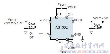

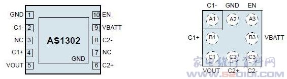

概述:AS1302采用1.2×1.2mm、WL-CSP8焊球封装,工作环境温度为-40到+85℃。输出电流可高达30mA,输入电压为2.9V至5.15V。在1:1模式下高达99%,在1:2或2:3模式下高达90%,且能够提供最低的静态电流。关断模式下电流仅10nA。

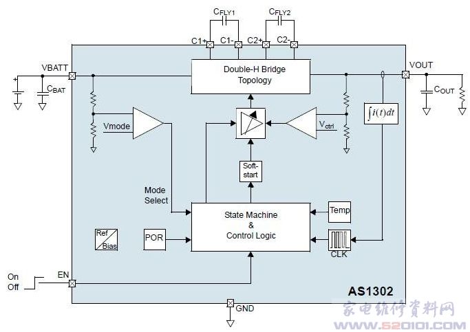

为30mA自适应无电感升压转换器,采用双H桥电荷泵和两个外接的快速电容器(flying caPACitor)。 其电荷泵具有1:2,1:3和1:1工作模式,固定工作频率1.2MHz,输入电压从2.9V到5.15V,稳压5V输出,精度为3%。
具有软启动功能,加上过载保护和热关断电路等功能,可以防止启动时产生过大的浪涌电流。
