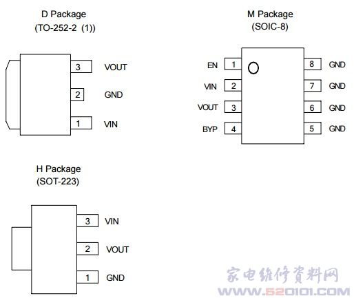

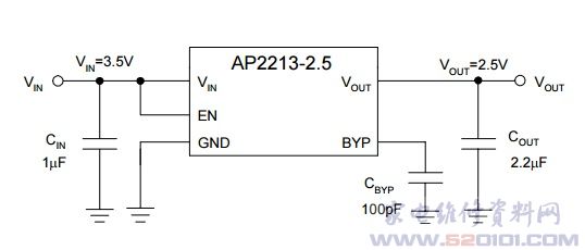

概述:AP2213采用TO-252-2和SOIC-8两种封装, 工作电流100uA时输入输出压降典型值仅为15mV;在工作电流50mA时输入输出压差典型值为110mV;在工作电流100mA时输入输出压差典型值为140mV;在工作电流300mA时输入输出压差典型值为250mV;在工作电流500mA时输入输出压差典型值仅为350mV,

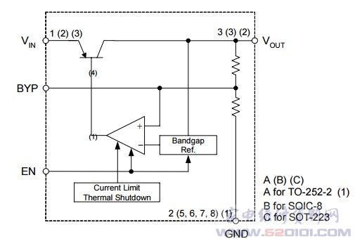

可承受最高达18V的工作电压。芯片内置控制启动电路、能隙电压基准电路,比较误差放大电路及热保护和限流保护电路。经由控制电路的逻辑控制,其可在高电平(或是高电位)时可以启动芯片工作;能隙电压基准电路提供了芯片内部低温度系数参考基准电压1.25V;比较误差放大电路通过输出电压的取样与内部基准电压的比较,可以调整驱动管,使输出电压稳定;而热保护和限流保护电路则保证芯片在异常状态下不受损。
