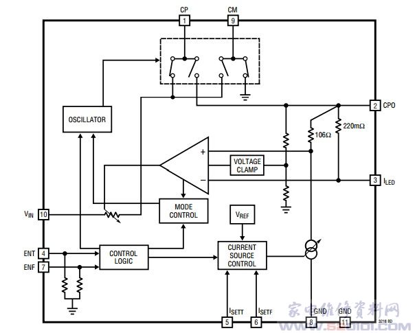

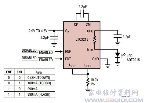

概述:LTC3218采用10脚封装。提供高达400mA的LED电流。其多模式架构在 1x 或 2x 升压模式之间自动切换。它监视 LED电流源两端的电压,在检测到 I LED 压降时才进行模式切换。该器件利用内部高压侧检测电阻调节 LED 电流,实现了低压差工作并允许该器件在1x 模式停留更长时间。
除了可提供高达400mA的脉冲电流外,还可提供150mA的连续电流,具有方便的单电阻编程能力。内置软起动电路,能够防止在启动期间产生过大的涌入电流,并提供用于LED 保护的两秒闪光灯电流超时。
