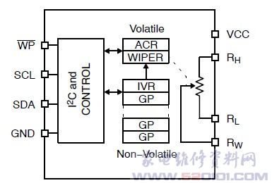

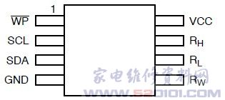

概述:CAT5140采用8引脚MSOP封装。含片上8位非易失性电可擦除可编程只读存储器(EEPROM),使设计人员能一次就校准,并在上电(power-up)时保持存储器的电阻触点(wiper)设置范围。这新的DPP还提供用于通用数据存储的5个额外非易失性寄存器,及应用于需要临时存储的易失性电阻触点寄存器。待机电流最大2微安(μA),是单通道线性电阻分布特性的数字电位计,带有400千赫(kHz)、I2C协定兼容接口。
一、CAT5140功能和特点:
* 256抽头位置线性电阻分布特性电位计
* 电源:2.5伏(V)至5.5 V
* I2C协定的400 kHz兼容接口
* 电阻值:50 kΩ,100 kΩ
* 待机电流:2 ?A(最大)
* 200万次数据写存储
* 100年数据保持能力
