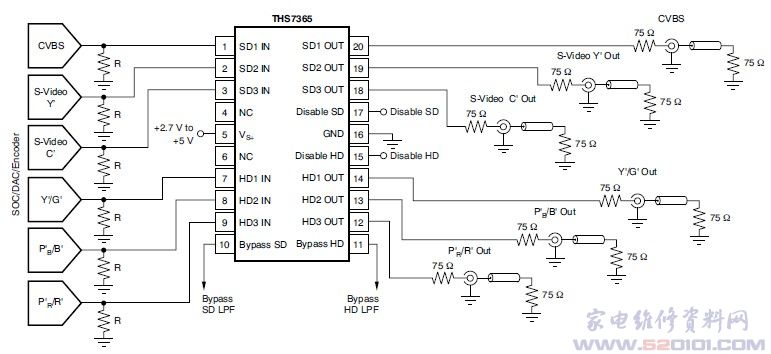

概述:THS7365采用绿色环保无铅TSSOP-20封装。是一款支持高清电视与标清电视、并具有业界最低功耗的 6 通道固定滤波器视频放大器。该器件在 5 伏 (V) 与 3.3 V 电压下可将功耗分别降低 21% 与 50%。
一、THS7365功能和特点:

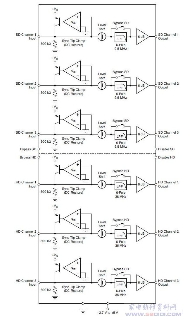

·针对高清与标清视频的集成型6阶巴特沃思固定滤波器。旁路模式可实现高达250MHz的带宽,支持纯高清1080p60或UWXGA视频;
·6通道工作可同时支持复合(CVBS)视频、S视频以及Y’P’BP’R组件视频;
·在5V与3.3V电压下,分别为21.6mA与20.7mA的总电源电流可实现低功耗,这对要符合能源之星标准的设备而言意义重大;
·断电失效模式可将静态电流降至0.1uA,从而可在系统空闲时节省电源;
·单电源2.6V至5.5V的宽泛低电压工作可最大限度地提高设计灵活性。
