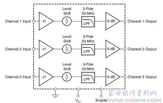

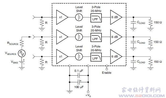

概述:THS7319采用微小型MICrostarCSP封装。集成了三路增强分辨率(ED)的滤波器,具有三阶Butterworth特性.可用作DAC重建滤波器或ADC抗混淆滤波器.THS7319在3.3V时的总静态电流仅为3.4mA。
一、THS7319功能和特点:
·针对EDTV的集成型3阶巴特沃思固定滤波器可节省空间;
·每通道1.1mA的低静态电流与断电模式下0.15uA的电流可延长电池使用寿命;
·1.5毫米x1.5毫米x0.40毫米微小型MicrostarCSPTM封装可将产品高度降低30%以上;
·单电源2.5V至5.5V的宽泛低电压工作可最大限度地提高设计灵活性。
