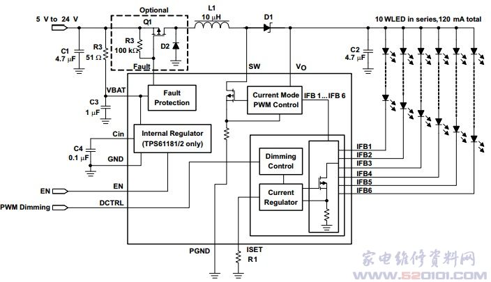

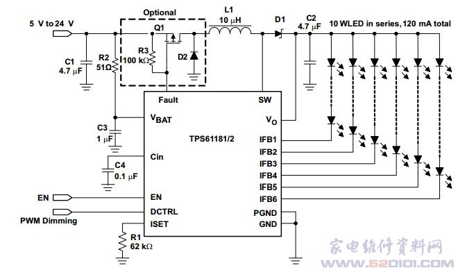

概述:TPS61181采用微小型0.8毫米x3毫米x3毫米QFN封装。是一款内置高效升压稳压器与1.5A FET的六通道40V白光发光二极管(LED)驱动器,可同时管理多达60个白光LED。可针对100:1的亮度范围提供增强型脉宽调制(PWM)亮度调节控制。该器件采用两项专利技术,可在广泛的调光占空比与频率范围内最大限度地降低任何潜在的噪音或输出AC纹波。
一、TPS61181功能和特点:

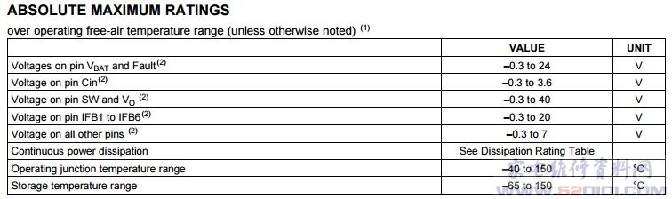

5V至24V输入电压;
1 MHz开关频率(TPS61182版本为1.3 MHz);
提高白光LED电压的输出自适应性;
六个25 mA电流陷;
电流匹配误差不足2.5%,准确度高达97%;
过压保护;
白光LED开路/短路保护;
短路期间和关断条件下输入与输出隔离。
