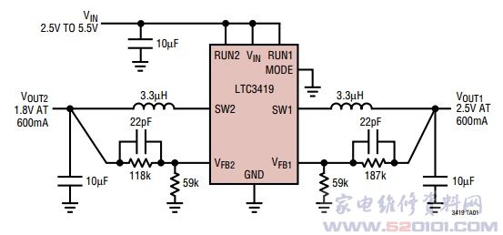

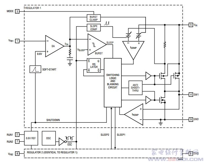

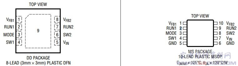

概述:LTC3419采用小型MSOP或 3mm x 3mm DFN-8封装。为双输出、高效率、2.25MHz同步降压型稳压器。该器件每通道能提供高达600mA的连续输出电流。采用恒定频率电流模式架构,用2.5V至5.5V的输入电压工作,非常适用于单节锂离子、多节碱性或镍氢金属电池应用。该器件能产生两个低至0.6V的独立输出电压,能够为最新一代低压DSP和微控制器供电。固定输出电压版本LTC3419-1具有固定的1.575V和1.8V输出。这两个版本器件的开关频率均为2.25MHz,允许使用高度低于1mm的纤巧、低成本陶瓷电容器和电感器。 LTC3419/-1采用RDS(ON)仅为0.4Ω的内部开关,具有高达96%的效率。它还采用低压差100%占空比工作模式,允许输出电压等于VIN,这进一步延长了电池工作时间。无负载静态电流仅为35uA(两个通道),而在停机时<1uA,从而确保电池寿命最长。当负载电流降至低于连续工作所需水平时,LTC3419/-1利用自动突发模式(BurstMode)工作来降低栅极电荷损失,从而在轻负载时实现了最佳效率。如果应用是噪声敏感的,那么用户可以禁止突发模式,用噪声较低的脉冲跳跃模式取而代之。其它特点包括每通道的独立软启动、短路保护和内部补偿。
一、LTC3419功能和特点:
* VIN = 3V时每通道电流为600mA
* 高效率双路降压输出:高达96%
* 工作时静态电流仅为35uA(两个通道)
* 2.25MHz恒定频率工作
* 2.5V至5.5V输入电压范围
* 低压差工作:100%占空比
* 无需肖特基二极管
* 为所有陶瓷电容器进行内部补偿
* 每通道的独立内部软启动
* 提供固定输出版本提供:1.8V和1.575V
* 电流模式工作实现卓越的电压和负载瞬态响应
* 0.6V基准允许低输出电压
* 用户可选突发模式工作
* 短路保护
* 超低停机电流:IQ<1uA
