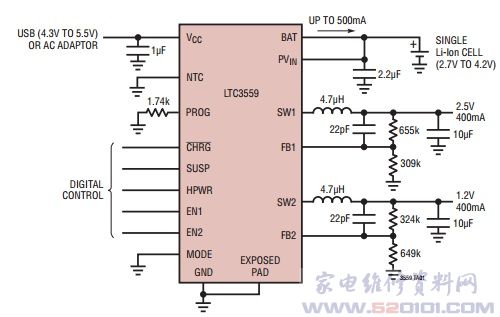

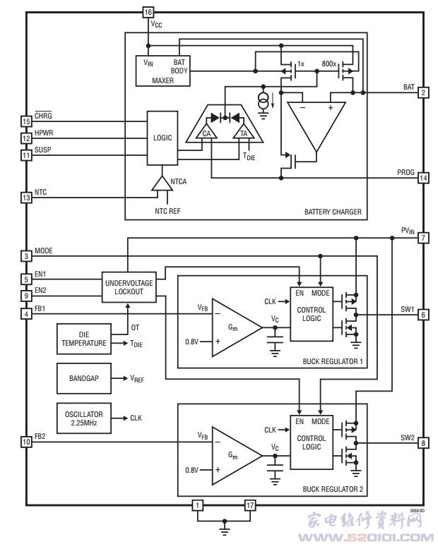

概述:LTC3559采用耐热增强型、扁平(0.75mm)16引线3mm×3mm QFN封装。集成了独立锂离子/聚合物电池充电器和两个高效率同步降压型稳压器。该线性电池充电器用交流适配器电源可提供高达950mA的充电电流,或用USB电源提供高达500mA的充电电流。具有强大的USB功能,其中包括20%/100%满标度充电电流设置、用于实现停机/启动的SUSP引脚、和/CHRG引脚上的4个不同指示状态。独立自主工作简化了设计,无需外部微处理器来实现充电终止。最终电池浮动电压准确至±0.4%。热调节电路在无过热风险的前提下最大限度地提高了充电速率,同时NTC输入允许温度合格的充电。为了节省电池电量,在暂停模式消耗<3uA的电池电流。该充电器与高达5.5V(7V绝对瞬态最大值用以实现更高的坚固性)的输入兼容。 集成的同步降压型稳压器可以100%占空比工作,每个稳压器能提供高达400mA的输出电流,可编程输出电压低至0.8V。内部低RDS(ON)开关实现高达90%的效率,最大限度地延长了电池工作时间。此外,突发模式(Burst Mode)工作以仅为35uA(停机时<1uA)的静态电流优化了轻负载时的效率。这些降压型稳压器采用恒定频率电流模式架构,用2.5V至5.5V的输入电压工作。2.25MHz的高开关频率允许采用高度低于1mm的纤巧低成本电容器和电感器。另外,这些稳压器用陶瓷输出电容器可稳定,从而实现了非常低的输出电压纹波。

完整的多功能PMIC:线性充电器和双路降压型稳压器
用交流适配器输入时,充电电流可编程至高达950mA
直接从USB端口以20%/100%电流选择充电
无需外部MOSFET、检测电阻或隔离二极管
热调节在无过热风险前提下最大限度地提高充电速率
以±0.4%的准确度预置电池浮动电压
独立自主工作
具多种指示状态的充电状态输出
双路高效率同步降压型稳压器
降压型转换器可调输出电压范围:0.8V至VBAT
降压型转换器输出电流:每路400mA
2.25MHz恒定频率工作
