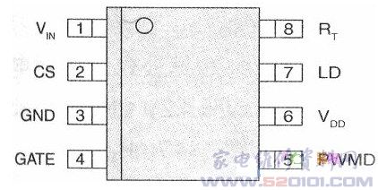

| 引脚号 | 名称 | 功能描述 |
| 1 | VIN | DC电压输入端 |
| 2 | CS | LED电源检测输入端。内部将电流感测门限设定在 |
| 250mV。该引脚与GND之间连接一个电流传感电阻。 | ||
| 3 | GND | IC地 |
| 4 | GATE | 外部MOSFET栅极驱动器输出端 |
| 5 | PWMD | 低频PWM调光控制输入端,内部连接一个下拉电阻。 |
| 6 | VDD | 内部稳压器输出端,该脚与GND之间连接一个存储电容。 |
| 7 | LD | 线性调光输入端,该引脚不用时应连接到VDD。 |
| 8 | RT | 该引脚与GND之间连接一个开关频率设置电阻。 |

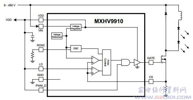

8~450VDC的直流高压从IC(MX-HV9910)的引脚VIN输入,经内部稳压器产生一个7,8V的直流低压为内部电路供电,同时在引脚VDD上输出。

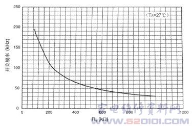

IC内部振荡器频率范围在30kHz—120kHz之间,具体数值由引脚8外部接地电阻RT设定。下图示出了开关频率与电阻RT之间的关系曲线。

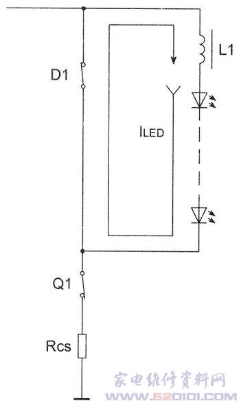

MXHV9910、功率MOSFET( Q1)、降压电感器L1、续流二极管D1和电流感测电阻Rcs(见图2),组成DC-DC开关型降压式转换器。在每一个内部时钟上升沿上,栅极驱动器被激活,外部Q1导通,二极管D1截止,电流通过L1、LED、Q1和Rcs,如上图所示。电感器电流沿向上的斜坡增加,直到Rcs上的电压超过IC内部250mV的门限,栅极驱动器输出低电平,Q1关断,Dl因L1存储的能量释放而导通,电流流向如下图所示。在Q1关断期间,电感电流从其峰值线性减小。、

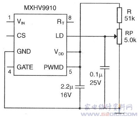

如果IC引脚LD的线性调光功能不用,应将其连接到VDD。如果在IC引脚LD上施加一个0—250mV的小直流电压,则可以履行模拟调光。下图为线性调光电路。调节RP电阻值,则可以改变LED的电流,从而改变LED亮度。如果输入到IC引脚LD上的电压超过250mV的门限,LED电流将不会发生变化。

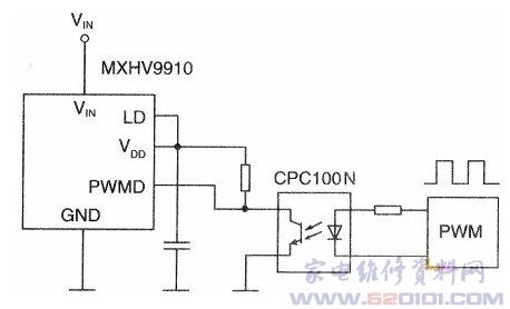

如果在IC引脚PWMD上施加一个低频(如500Hz)PWM方波信号,可以控制LED亮度。下图为PWM调光电路。
PWM信号可以来自微控制器,也可由脉冲发生器提供。
