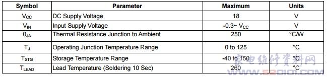

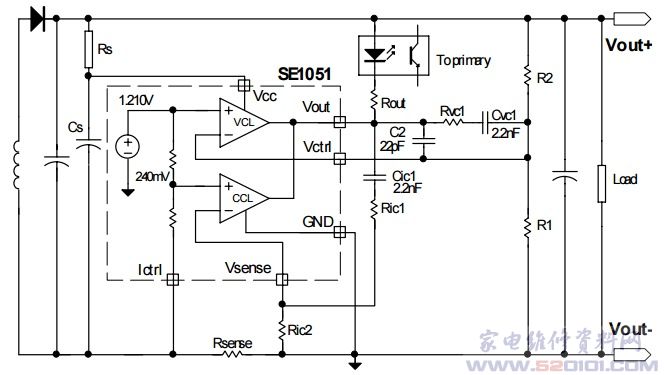

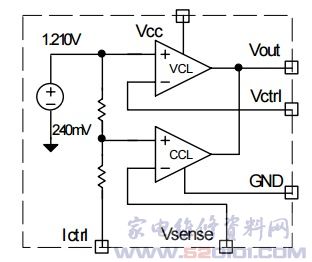

概述:SE1051采用SOT-23-6L封装。输出电压以及最大限制电流(Ilimit)可以根据用户的各种应用需求进行设定。内部集成有电压参考源电路和两个集成运算放大器,同时还有一个电流感应电路。其中的一个参考电压电路与一个集成运算放大器组成一个精准的电压控制电路,使输出电压稳定在1.210V,而作为一个参考电压,用户针对电路的特殊要求,可以通过设置两个外部电阻的大小来调节出所需要的输出电压;同时电流感应电路与另外一个集成运算放大器组成一个精准的电流控制电路,用户可以通过设置一个外部电阻的大小来调节最大限制电流(Ilimit),以避免因电流过大而造成的对整个电路系统的不可恢复的破坏。还具有控制环路容易实现补偿、抗干扰能力强等特性。
一、SE1051功能和特点:
·外部集成恒压恒流把握模块
·芯片外部嵌有精准的参考电压源
·较小的外部电容
·集成过流掩护功能
·把握环路容易实现弥补
·ESD可耐静电2KV
