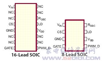

概述:HV9910双列贴片8脚封装。是一款PWM 高效率LED驱动IC。它允许电压从 8VDC 一直到 450VDC而对HB LED有效控制。 通过一个可升至 300 KHz的频率来控制外部的 MOSFET,该频率可用一个电阻调整。 LED串是受到恒定电流的控制而不是电压, 如此可提供持续稳定的光输出和提高可靠度。输出电流调整范围可从MA级到1.0A。 它可以和MXHV9910互换。

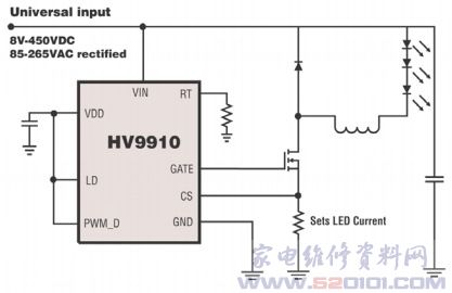

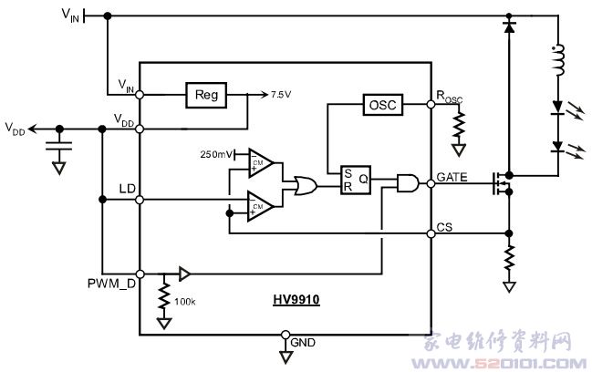

HV9910 能控制所有的基本类型转换器, 隔离的或非隔离的, 操作在连续的或不连续状态下的传导模式。 当HV9910的GATE脚提供功率MOSFET信号时, 驱动器就在一个电感中储存能量,或在变压器的初级线圈中储存能量,根据转换器的类型不同,能量也可能部分直接传送到LED上去。储存在磁性元件中的能量,在功率MOSFET关断时候向输出端送出(FLYBACK工作模式)当在 VDD 的电压超过 UVLO 阀值电压,GATE脚输出。输出电流依靠外部功率MOS的峰值电流来控制。MOS的源极连有一调节电流的电阻RSENSE,且该调节电流电阻上的电压被反馈到9910的CS脚上去。一旦电流飙升,CS脚上的电压超过阀值,GATE脚输出信号中止,MOS关断。该自动关断的阀值,在9910内部已经被设定为250MV,也可通过改变LD脚的电压来调节。如果需要设定软启动,LD脚需要接一个电容来抬高它的电压,确保通过LED的输出电流在启动时是逐渐提高的。
另外,介绍一个被动功率因数校正回路,它包括3个二极管和两个电容,其应用见图一所示.
电流供应HV9910启动需要1个1MA的电流 。如BLOCK DIAGRAM所示,该电流是在9910内部设定的,而不是象一般的脱机应用中那样用一个大的启动电阻来实现。甚至在很多应用中,9910都可以通过内部的线性调节器来给内部线路持续提供7.5V的电压。
输出设定当降压型转换器如图 1的拓扑被选定, 那么CS脚的峰值电压正好反映LED的平均电流。然而,关于电流设定方法有一个错误的认识在这里有必要指出。该错误的产生来源于电路中电感的峰值和平均值的实际上是两个不同的概念。比如说,如果电感器的峰值电流是150MA,为了得到一个500 mA的LED电流值,那么RSENSE应该为: 250 mV/(500 mA +0.5*150 mA)=0.43 Ω。

线性调光的实现是通过对IC的LD脚提供一个0 到 250 mV 的电压。该控制电压一般不超过由内部CS脚设定的极限值250 mV ,所以规划输出电流的时候应该主意这点。举例来说,在Vdd和GND之间接一个电位计就可检测出CS脚上的控制电压。当控制电压超过250 mV,输出电流的将不再被提高。如果需要更大的输出电流,需要设置一个更小的RSENSE。
PWM 调光方案需要IC的PWM-D脚从外部引入一个PWM信号,外部的PWM信号可来自一个单片机或一个脉冲发生器,并符合调节输出电流要求的占空比。该PWM调光模式的成败取决于该外部信号。在该模式下,LED电流处于两种状态:关闭状态和名义上被RSENSE电阻设定的电流值状态。在这两种状态之间LED的平均亮度均不可能超过被设定的极限状态下的亮度(即占空比为100%状态)。故,LED的亮度就可以在0-100%之间调节了。精确的PWM调光方法只限于很小的脉冲宽度,而且该脉冲来自于一个低频率的PWM信号中一小部分百分比。

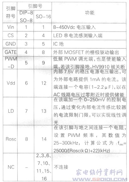

0.4% PWM Ratio at 500Hz Dimming工作频率的设置外接在IC的ROSC脚上的电阻可在25-300 KHz之间设置振荡器的工作频率:
FOSC=25000/(ROSC[kΩ]+22)[KHz]

现在知道被调整后的输入工作电压:VIN= 120V*1.41=169V,那么开关脉冲占空比百分比可确定:
D=VLEDs/ Vin =30/169=0.177然后,需要知道开关频率,在本例中fosc=50 KHz,那么,MOS的开通时间可以计算出来:
TON=D/fosc=3.5ms最后电感值可以通过以下的算式得到:
L=( VIN - VLEDs)* TON /(0.3* ILED)=4.6 mH确定输入大电容安放一个输入的滤波电容是为了防止AC回路电压高于两倍LED负载电压,考虑到通过电容有15%的电压纹波,输入电容的最小值可通过如下的简单计算得出:
CMIN=ILED* V LEDs*0.06/ VIN^2=22uF在这里就可以使用22uF/250V的电容。
在图一电路的被动PFC电路中CMIN的处用到两个串联的电容。这两个一样的电容电压可为输入电压的一半,容量是输入电容容量的两倍。
使能控制HV9910可通过把PWM-D脚接地来关闭输出。当处于待机状态下,HV9910的静态电流少于1mA。
