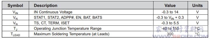

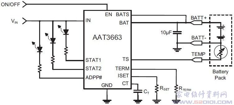

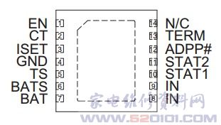

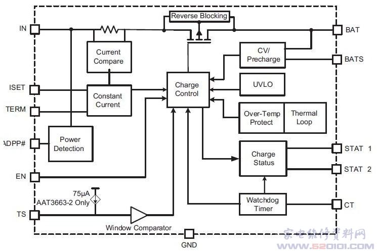

概述:AAT3663采用了增强型耐热14-PIN、3*3mm的TDFN封装,额定输入电压范围为4.0V~13.2V,并且通过一个外部电阻提供用户可编程的100mA~1A充电电流,静态电流小于6uA。它的特色在于一个智能的数字式热回路充电缩减电路,通过不断地检测片芯温度同时调整充电电流来实现热补偿的方式使充电率达到最优化。该芯片还具有可编程的终止充电电流的特点,当充电电流回落到预先设定好的阈值时,充电器将进入到休眠模式。此外当检测到电池损坏或者到电池的电流路径没有连接时,一个内置的可编程充电定时器将被用来关闭充电功能。
