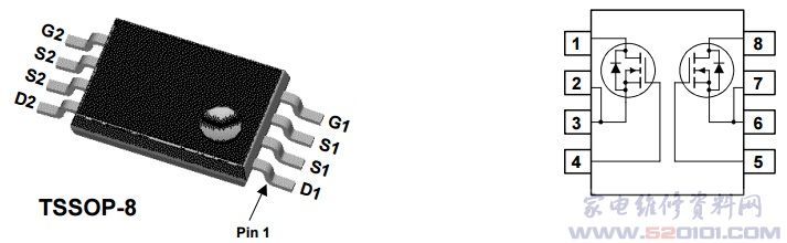

概述:FDW2501N采用TSSOP-8封装,N沟 20V 6A RDS(ON) = 0.018 Ω @ VGS = 4.5V RDS(ON) = 0.028 Ω @ VGS = 2.5V 1W
主要用于负载开关、电机驱动、DC-DC变换及电源管理。
内部结构及封装形式见附图所示
