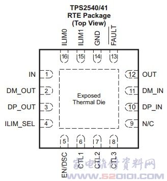

概述:TPS2540采用16引脚、3毫米x3毫米WQFN封装。支持全球各种 USB充电模式,包括即将推出的 Battery Charging 1.2 草案规范、中国及欧洲法规要求以及领先电子 OEM 厂商的专利充电模式等。支持各种 TI USB 2.0 与 3.0 收发器。它是 TI 业界首款分立式 SuperSpeed USB 收发器 TUSB1310 (www.ti.com.cn/tusb1310) 的有力补充,与集成型数字内核配合使用时,可实现 USB 3.0 及 USB 2.0 上行与下行功能。

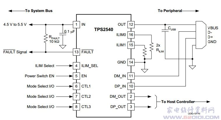

一、TPS2540功能和特点:

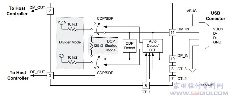

· 高集成度:TPS2540 集成电源开关与数据开关,可节省空间,降低成本。低电容与低导通电阻可最大限度地降低信号传输的边缘与相位失真;
· 更高的电源效率:可降低待机流耗;
· 高互操作性:支持中国及欧洲设计要求以及普及的专利充电模式;
· 高精度:采用“无峰值”电流限制拓扑,其可大幅提升电流限制准确度,缩小电源尺寸;
· 充电时间的缩短:与典型 USB 端口相比,可加速设备充电速度。
