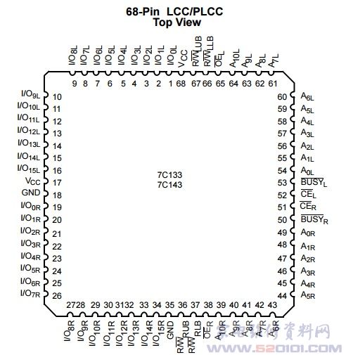

概述:CY7C133采用68脚 PLCC封装形式,是高速2K×16CMOS双端口静态RAM,具有两套相互独立、完全对称的地址总线、数据总线和控制总线,最大访问时间可以为25/35/55 ns。采用主从模式可以方便地将数据总线扩展成32位或更宽。
