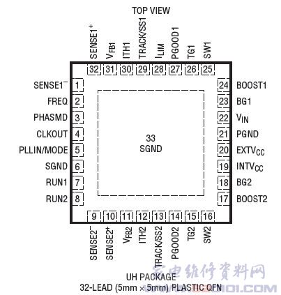

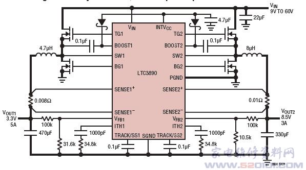

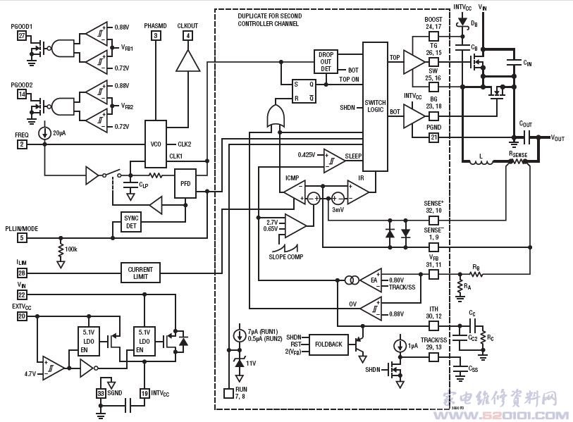

概述:LTC3890采用32引线5×5mmQFN封装。为高压双输出同步降压型DC/DC控制器。当一路输出工作时,该器件仅吸取50uA电流,而两路输出都启动时则吸取60uA。输入电源电压范围4V 至 60V 。在输出电流高达 20A 和效率高达 95% 时,每路输出都可以设定在 0.8V 至 24V。具有强大的 1.1Ω 片上 MOSFET 栅极驱动器。该器件以 50kHz 至 900kHz 的可选固定频率运行,而且可以用其锁相环 (PLL) 同步至 75kHz 至 850kHz 的外部时钟。在轻负载时,用户可以选择连续运行、脉冲跳跃和低纹波突发模式 (Burst Mode®) 运行。其电流模式架构允许非常容易地实现环路补偿、快速瞬态响应和卓越的电压调节。输出电流检测通过测量输出电感器 (DCR) 两端的电压降完成,以实现最高的效率;或通过使用一个可选的检测电阻器完成。电流折返在过载情况下限制了 MOSFET 的热量。功能包括时钟输出、时钟相位调制、两个独立的电源良好输出和可调电流限制。
