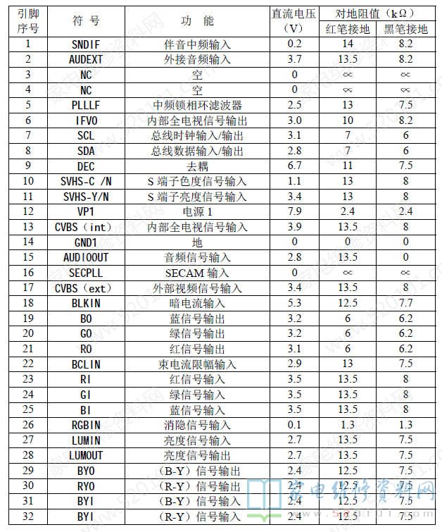

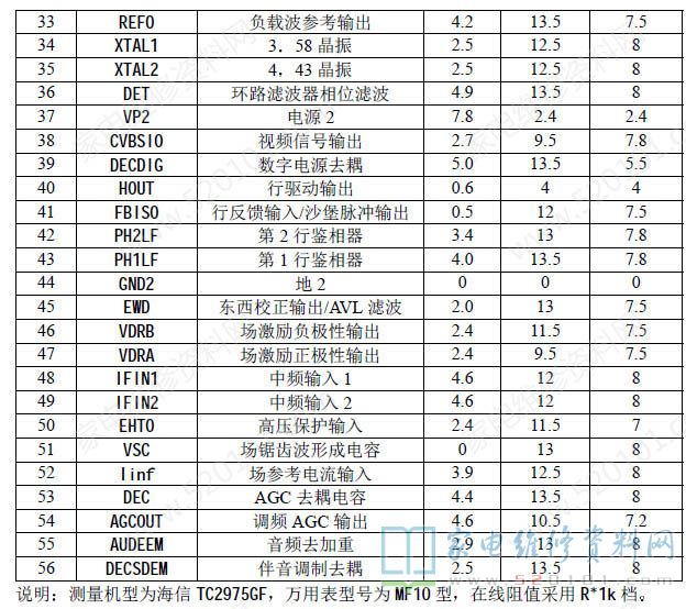

一、TDA8843引脚功能与实测电压值

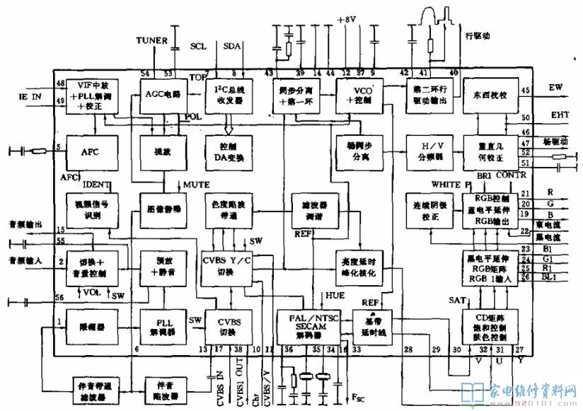

二、TDA8843内部方框图

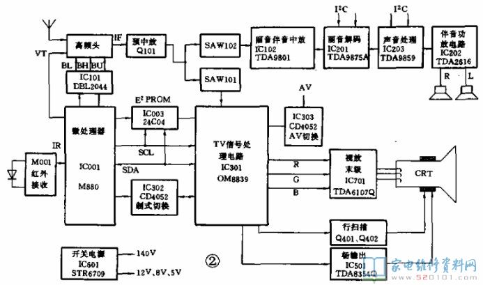

三、TDA8843典型应用电路
