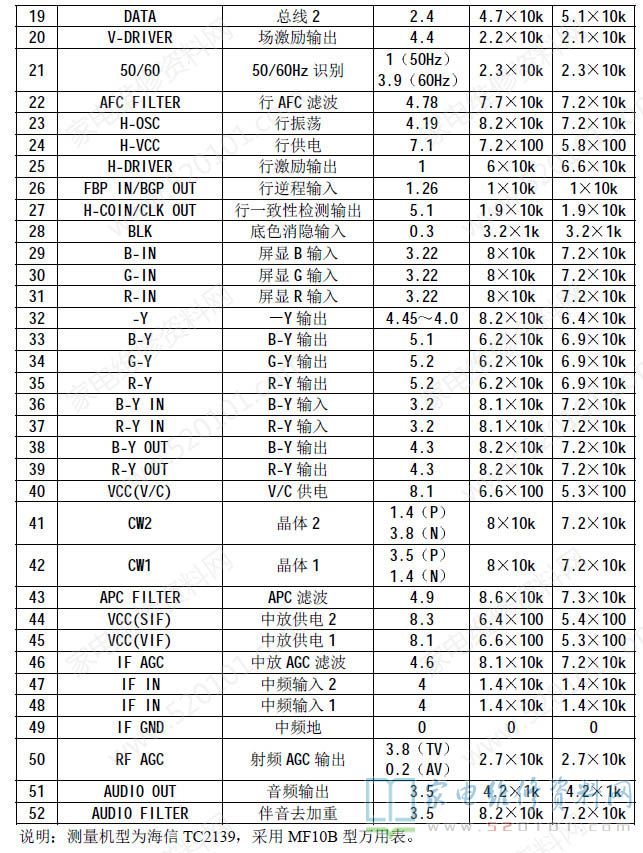

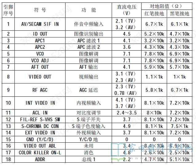

一、LA7687A引脚功能和实测电压值

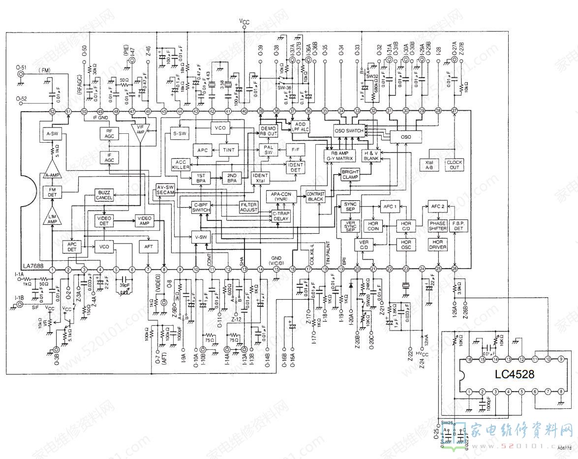

二、LA7687A内部方框图
