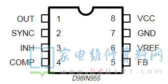

一、L5970D引脚功能
| 脚号 | 引脚名称 | 描述 |
| 1 | OUT | 稳压器输出。 |
| 2 | SYNC | 主/从同步。 |
| 3 | INH | 逻辑信号(高电平有效)禁用器件。如果不使用 INH,则该引脚必须接地。当它打开时,内部上拉禁用设备。 |
| 4 | COMP | 用于频率补偿的 E/A 输出。 |
| 5 | FB | 反馈输入。直接连接到该引脚会产生 1.23V 的输出电压。更高的输出电压需要一个外部电阻分压器。 |
| 6 | VREF | 3.3VV参考.稳定性要求不设上限。 |
| 7 | GND | 地。 |
| 8 | VCC | 未稳压的直流输入电压。 |

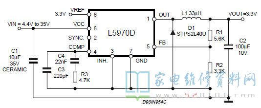

二、L5970D典型应用电路

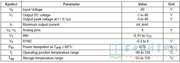

三、L5970D极限电气参数
