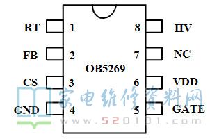

一、OB5269引脚功能
| 管脚 | 引脚名称 | 引脚说明 |
| 1 | RT | 双功能引脚。通过 NTC 电阻器接地以实现过温关断/锁存控制或通过齐纳二极管连接至 VDD 以实现可调过压保护 |
| 2 | FB | 反馈输入引脚。 PWM 占空比由输入该引脚的电压电平和 CS 引脚上的电流检测信号决定 |
| 3 | CS | 电流检测输入 |
| 4 | GND | 地 |
| 5 | Gate | 用于功率 Mosfet 的图腾柱栅极驱动器输出 |
| 6 | VDD | 电源 |
| 8 | HV | 通过电阻器连接到线路输入或大容量电容器以进行启动 |

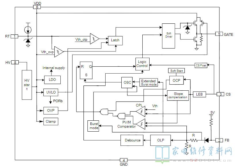

二、OB5269内部方框图

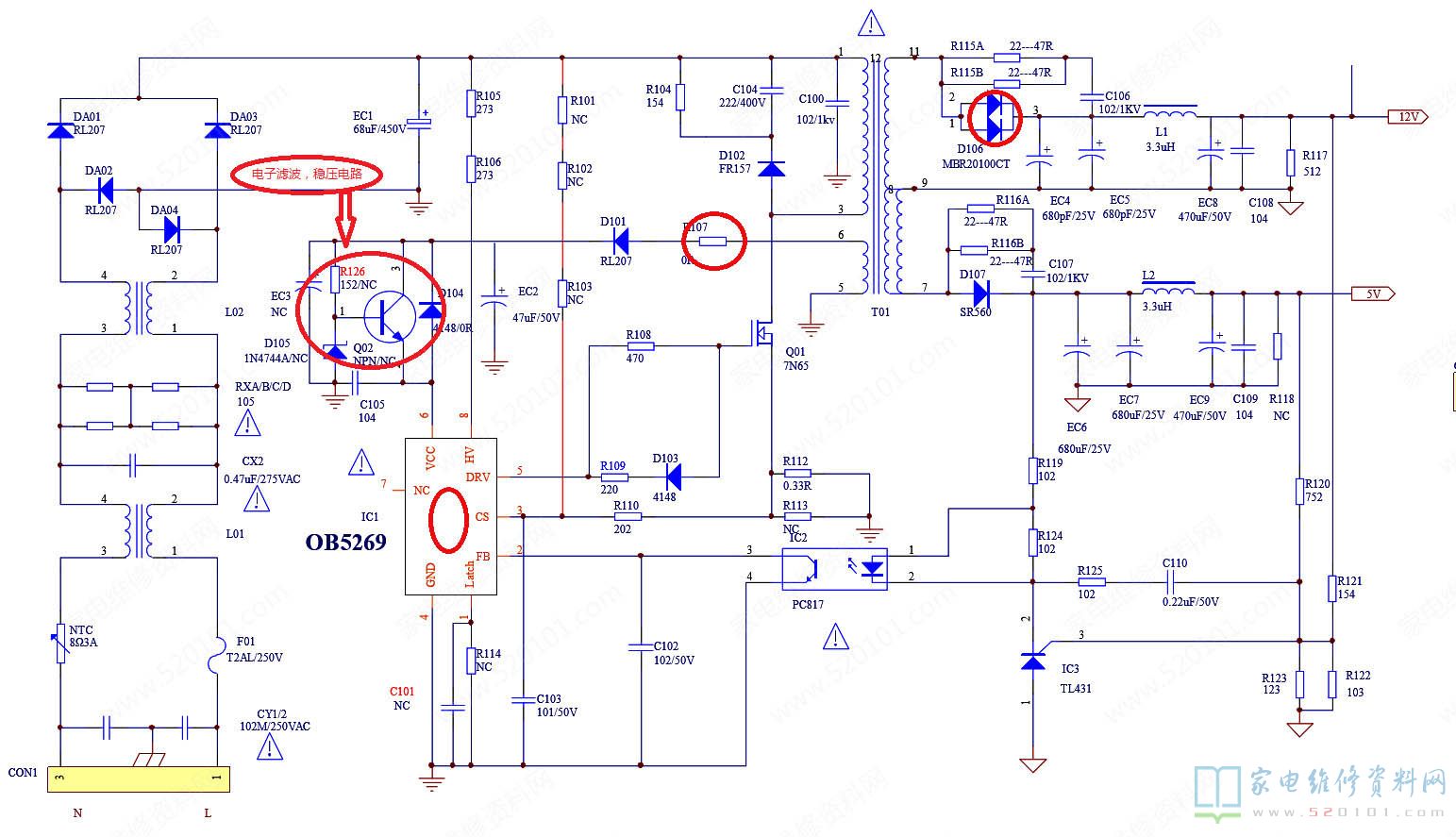

三、OB5269典型应用电路

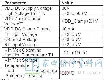

四、OB5269极限电气参数
