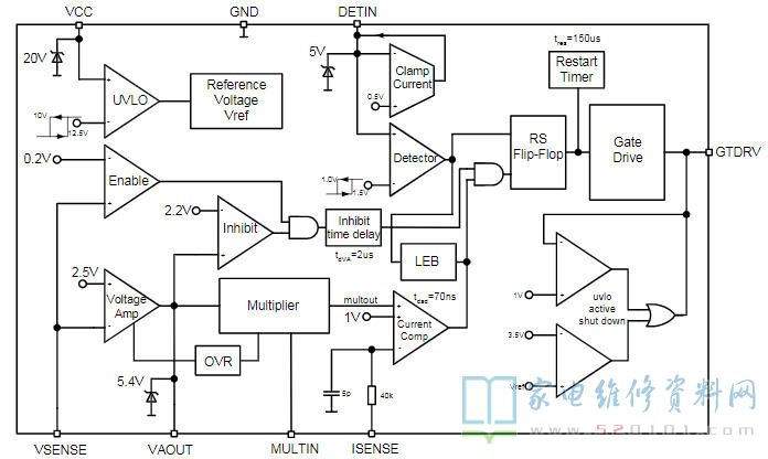

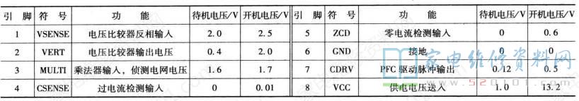

二、TDA4863G引脚功能和实测电压值(在长虹HS210-4N01电源板上测得)
三、TDA4863G内部方框图
四、TDA4863G典型应用电路

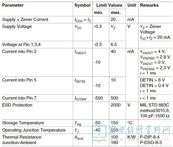

五、TDA4863G极限电气参数
