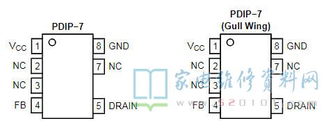

概述:NCP1014是一款固定频率电流模式控制器和一个700V MOSFET。 其内部包括软启动、频率抖动、短路保护、跳周期 ,最大峰值电流设定点和动态自供(不需要辅助绕组)。为了提高待机性能,连接辅助绕组可停止DSS操作,并有助于在高压线下消耗不到100mW。 在这种模式下,内置的锁存过压保护可防止致命的电压失控,以防光耦合器制动。 NCP1014采用8脚双列直插式和4引脚 SOT-223 封装。

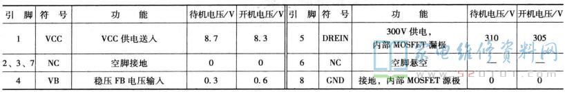

二、NCP1014引脚功能和实测电压值(在长虹HS210-4N01二合一电源板上测得)

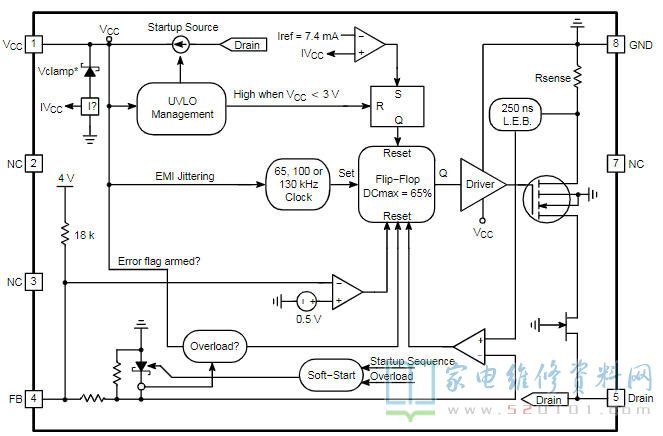

三、NCP1014内部方框图

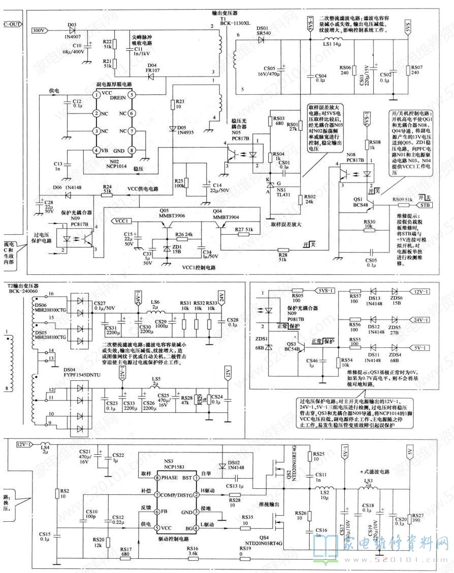

四、NCP1014典型应用电路
