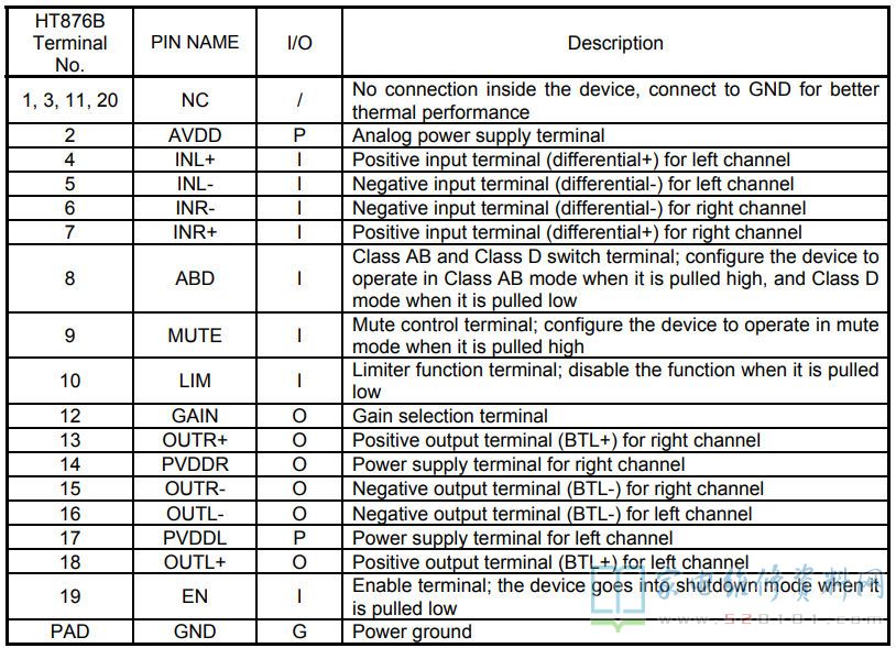

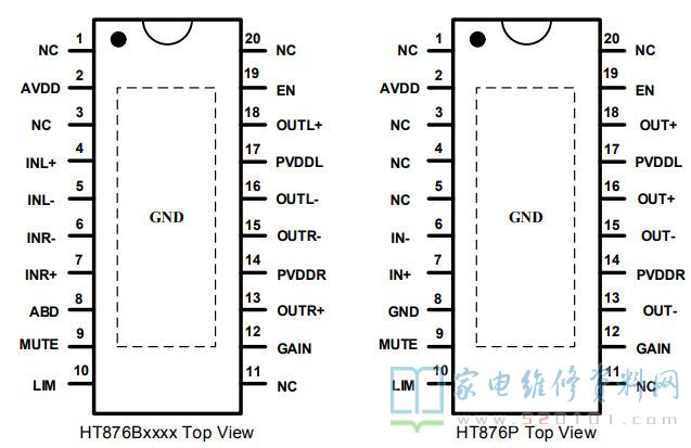

二、HT876引脚功能

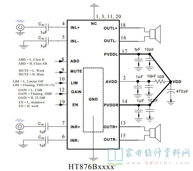

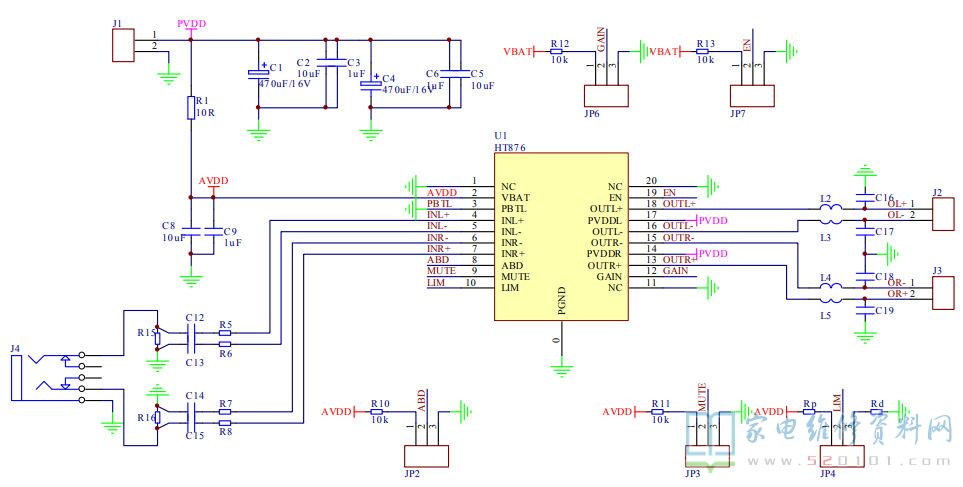

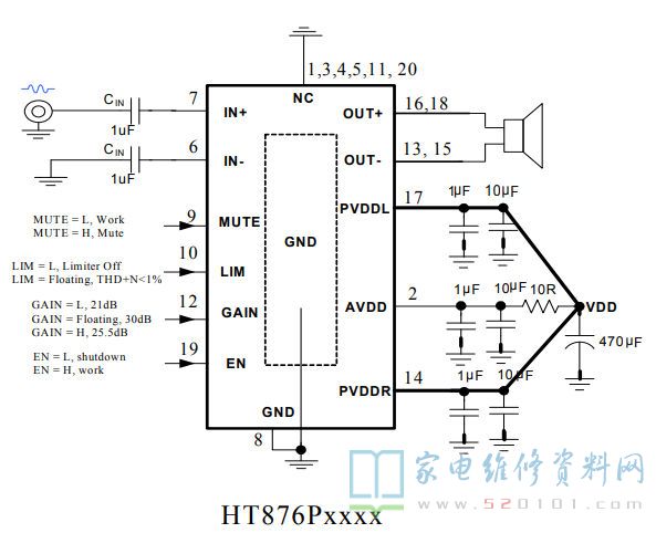

三、HT876典型应用电路
