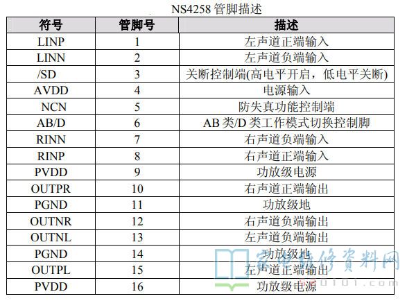

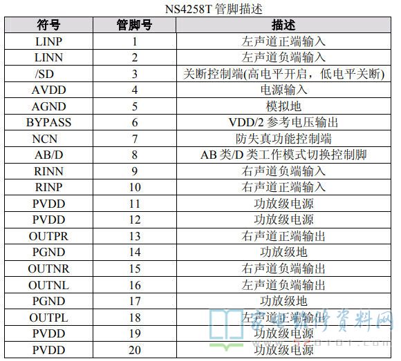

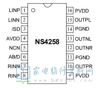

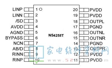

二、NS4258引脚功能

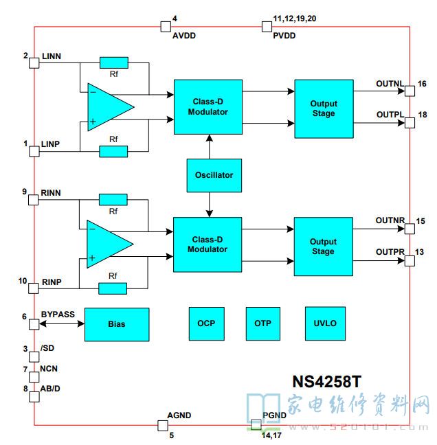

三、NS4258内部方框图

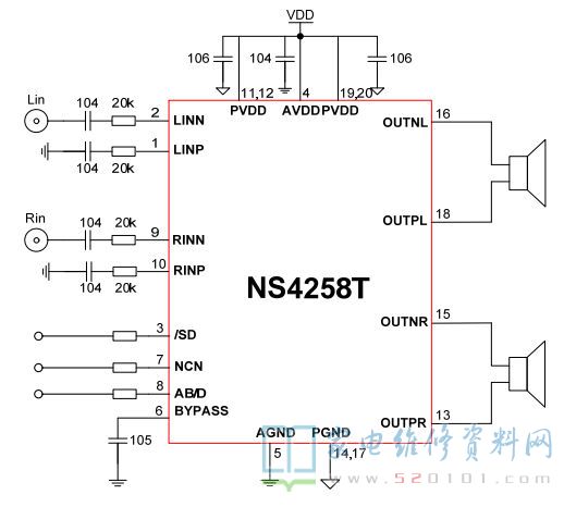

1、 差分输入模式(管脚定义针对 eTSSOP-20 封装)

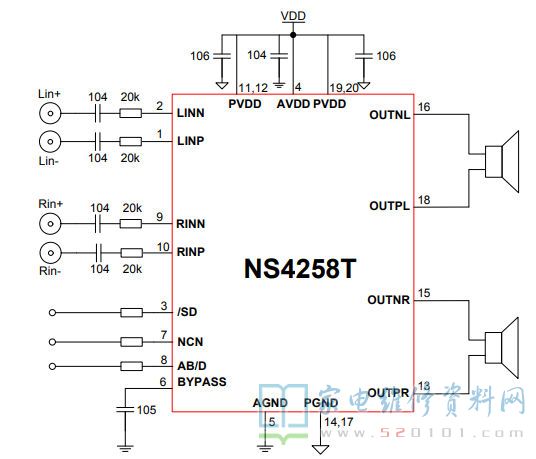

2、单端输入模式(管脚定义针对 eTSSOP-20 封装)
