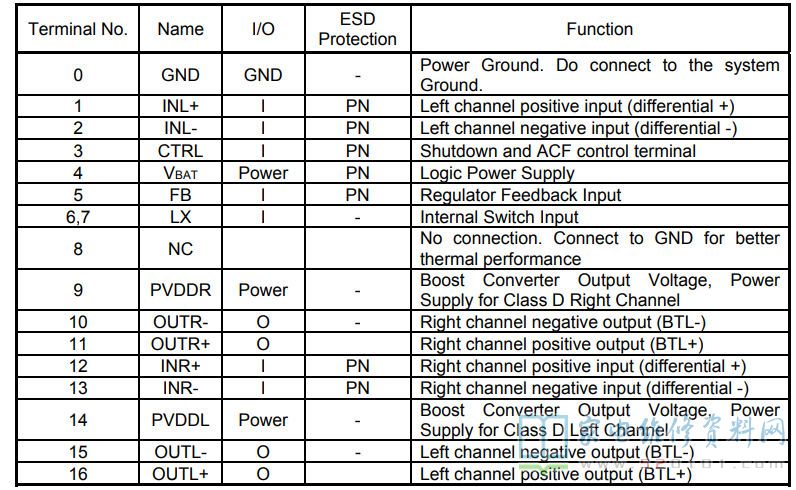

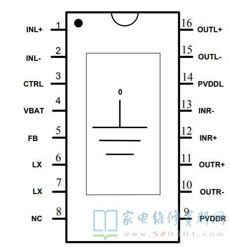

二、HT8699引脚功能

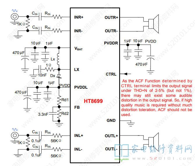

三、HT8699典型应用电路
