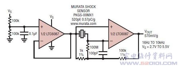

概述:LTC6088采用16引线SSOP和DFN封装。为纤巧低成本轨至轨放大器。具有高速度、高精确度和低功耗。这些放大器有轨至轨输入和输出级,实现了最大750uV的失调电压、14MHz GBW和1pA偏置电流,同时每放大器最大仅消耗1.25mA电流。提供最低93dB PSRR,136dB的大信号电压增益确保增益线性度。这些放大器还保持仅为5.8uVp-p的低频噪声。
一、LTC6088功能和特点:
失调电压:最大值为750uV(25oC)
偏压漂移:最大值为5uV/oC
最大输入偏置:1pA(25oC时的典型值)
40pA最大值(TA≤70oC)
大信号电压增益:典型值为135dB
增益带宽积:14MHz
CMRR:最小值为70dB
PSRR:最小值为93dB
0.1Hz至10Hz噪声:5.8uVp-p
电源电流:1.3mA
轨至轨输入和输出
单位增益可稳定
2.7V至5.5V工作电压
规定在商用和扩展(-40oC至+125oC)温度范围内工作
