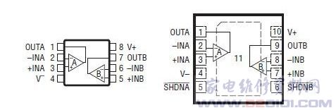

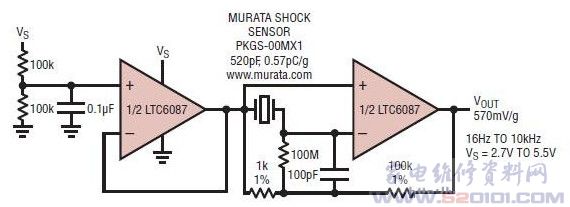

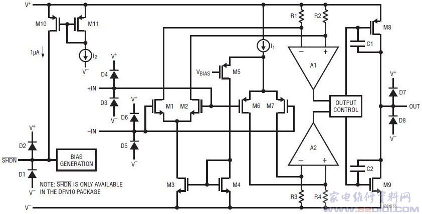

概述:LTC6087采用8引脚MSOP和纤巧3mm×3mm DFN封装。DFN版本包括停机模式。具有高速度、高精确度和低功耗。有轨至轨输入和输出级,实现了最大750uV的失调电压、14MHz GBW和1pA偏置电流,同时每放大器最大仅消耗1.25mA电流。提供最低93dB PSRR,136dB的大信号电压增益确保增益线性度。这些放大器还保持仅为5.8uVp-p的低频噪声。
