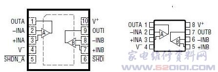

概述:LTC6081采用8引线MSOP和10引线DFN10封装。在 -40oC 至 +125oC 的整个温度范围内以 3.5MHz 的增益带宽和低于 90uV 的偏移突破了精确度极限。具有轨至轨输入和输出级,实现了仅为 1.3uVp-p 的低频噪声以及在 25oC 时最大为 1pA 的低输入偏置电流。每一个放大器仅消耗 330uA 电流,具有可选停机功能,允许每放大器电流降至 0.5uA。还具有并没有让步的 3.5MHz 增益带宽和 1V/us 转换速率。具有 105dB CMRR 和 90dB PSSR,同时 120dB 的大信号电压增益确保了增益线性度。
