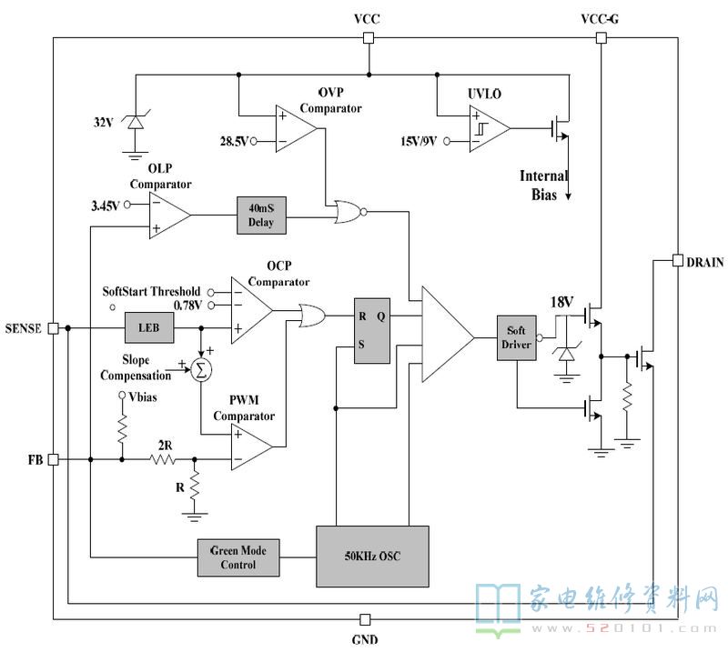

概述:GR8935L一款集成了PWM控制器和650V的高压功率MOSFET的开关电源芯片,它具有极低的启动电流和电流模式PWM控制的特点,在轻载时具有绿色模式功能。 这些特性使电源能够轻松满足最严格的节电要求。其集成功能还包括电流检测前沿消隐、内部斜率补偿、逐周期峰值电流限制和软启动。GR8935L具备OCP、OVP 和 OLP保护功能,为保护功率MOSFET免受电源过压损坏,GR8935L的内部栅极电压被钳位在18V。GR8935L广泛用作于液晶电视、机顶盒、电源适配器等设备开关电源电路中,它采用8引脚DIP封装工艺。
一、GR8935L功能和特性
1、电流模式 PWM
2、极低的启动电流
3、欠压锁定 (UVLO)
4、无噪音绿色模式控制
5、50KHz 的固定开关频率
6、逐周期峰值电流限制
7、内部前沿消隐
8、内部斜率补偿
9、内部 5ms 软启动
10、VCC 过压钳位
11、VCC 引脚上的过压保护 (OVP) 过载保护 (OLP)

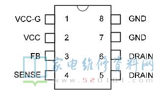

二、GR8935L引脚功能
| 管脚号 | 引脚名称 | 引脚说明 |
| 1 | VCC-G | 内部栅极驱动器的电源输入 |
| 2 | VCC | IC电源输入 |
| 3 | FB | 电压反馈引脚,通过连接一个光电耦合器来控制占空比 |
| 4 | SENSE | 电流检测引脚 |
| 5, 6 | DRAIN | 内部 HV MOS 的漏极 |
| 7, 8 | GND | 地 |
三、GR8935L内部方框图

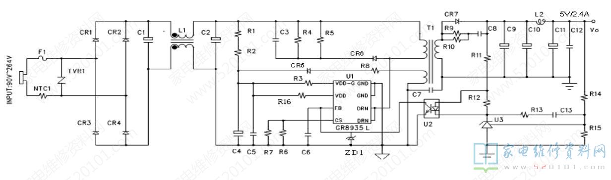

四、GR8935L典型应用电路

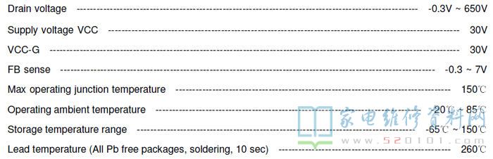

五、GR8935L极限电气参数
