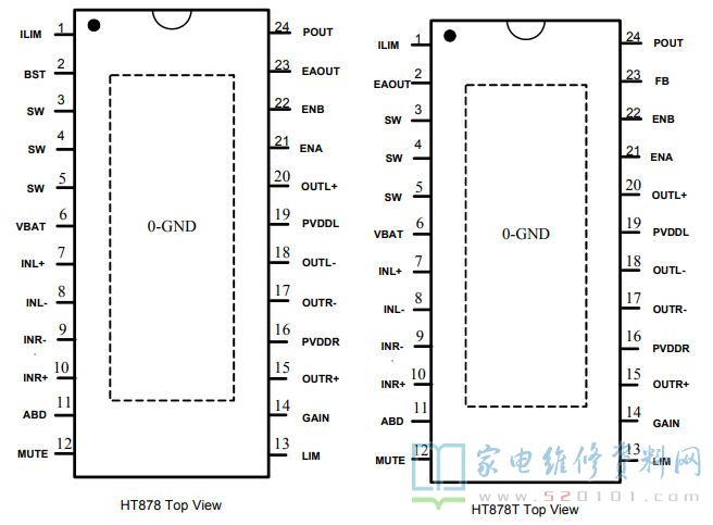

二、HT878T引脚功能
| HT878管脚 | HT878T管脚 | 引脚号 | I/O | 功能 |
| 0 | 0 | GND | GND | 地。 |
| 1 | 1 | ILIM | I | 可调开关峰值电流限制。应在此引脚和 GND 之间连接一个外部电阻。 |
| 2 | - | BST | I | 最大升压转换器电压 (VPOUT) 设置。提供 3 个 VPOUT 级别。 |
| - | 2 | EAOUT | I | 误差放大器输出。通常将 3.3nF 电容连接到 GND。 |
| 3,4,5 | 3,4,5 | SW | I | 升压和整流开关输入。 |
| 6 | 6 | VBAT | Power | 逻辑电源。 |
| 7 | 7 | INL+ | I | 左声道音频放大器的正输入(差分+) |
| 8 | 8 | INL- | I | 左声道音频放大器的负输入(差分-) |
| 9 | 9 | INR- | I | 右声道音频放大器的负输入(差分-) |
| 10 | 10 | INR+ | I | 右声道音频放大器的正输入(差分+) |
| 11 | 11 | ABD | I | 音频放大器模式选择。拉低时选择D类;拉高时选择 AB 类。 |
| 12 | 12 | MUTE | I | 静音控制组。音频放大器拉高时静音。 |
| 13 | 13 | LIM | I | 启用限制器功能并选择限制器级别 |
| 14 | 14 | GAIN | I | 系统增益设置。三个增益级别供选择 |
| 15 | 15 | OUTR+ | O | 右声道正输出端(BTL+) |
| 16 | 16 | PVDDR | O | 右声道电源端子 |
| 17 | 17 | OUTR- | O | 右声道负输出端(BTL-) |
| 18 | 18 | OUTL- | O | 左声道负输出端(BTL-) |
| 19 | 19 | PVDDL | P | 左声道电源端子 |
| 20 | 20 | OUTL+ | O | 左声道正输出端(BTL+) |
| 21 | 21 | ENA | I | 音频放大器使能端。音频放大器拉高时启用。 |
| 22 | 22 | ENB | I | 升压转换器使能端。升压转换器被拉高时启用 |
| 23 | - | EAOUT | I | 误差放大器输出。通常将 3.3nF 电容连接到 GND。 |
| - | 23 | FB | I | 调节器反馈输入 |
| 24 | 24 | POUT | I | 升压转换器电压检测引脚。 |

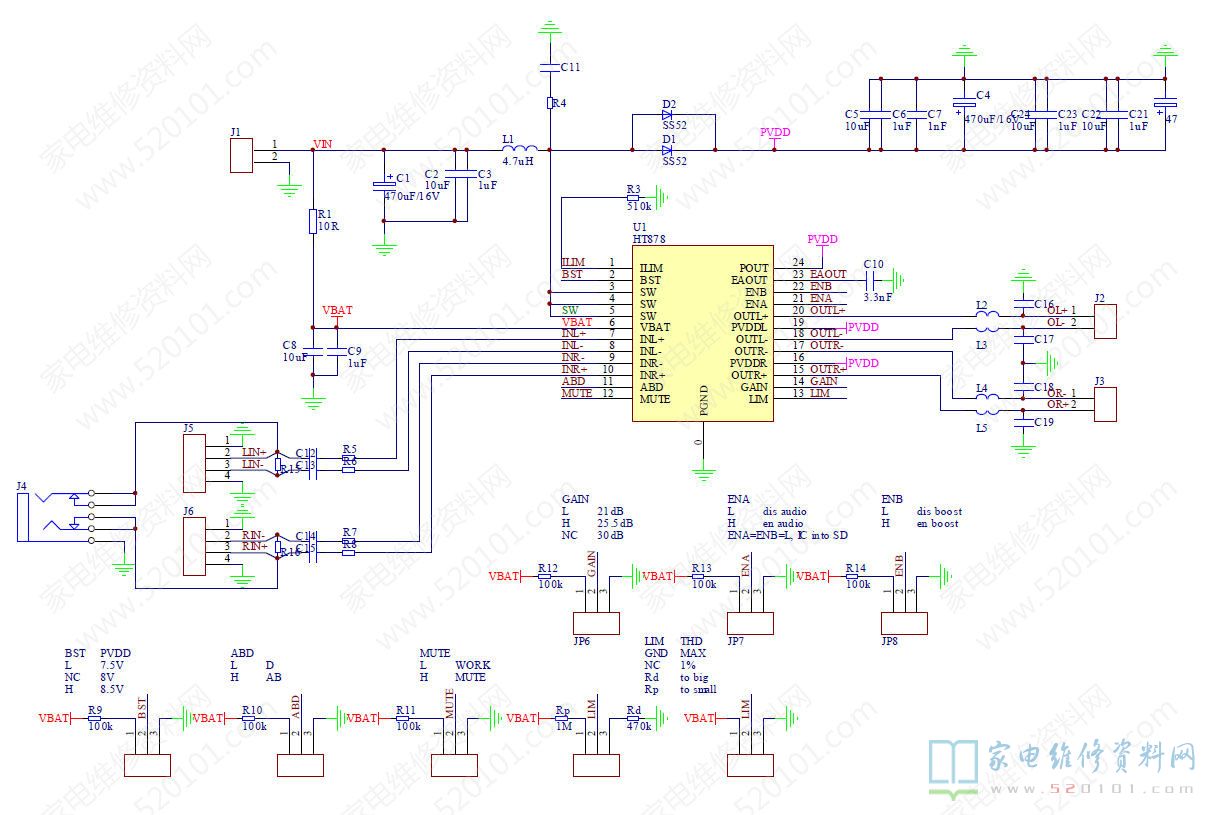

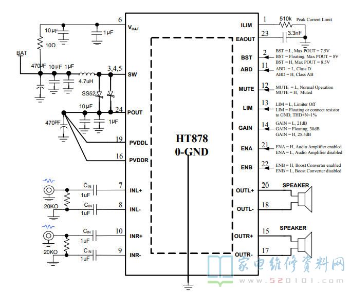

三、HT878典型应用电路

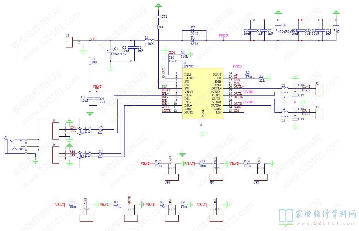

四、HT878T典型应用电路

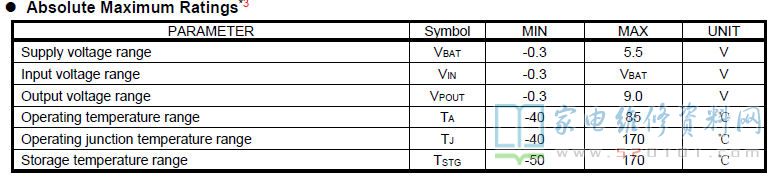

五、HT878T极限电气参数
