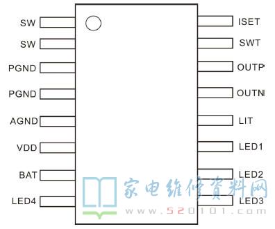

二、TP4302B引脚功能
| 管脚号 | 管脚名称 | 描述 |
| 1 | SW | 开关端 |
| 2 | SW | 开关端 |
| 3 | PGND | 功率地 |
| 4 | PGND | 功率地 |
| 5 | AGND | 模拟地 |
| 6 | VDD | 电源输入端 |
| 7 | BAT | 锂离子电池正极 |
| 8 | LED4 | PMOS漏极输出电量指示端,外接电量指示LED灯到GND |
| 9 | LED3 | PMOS漏极输出电量指示端,外接电量指示LED灯到GND |
| 10 | LED2 | PMOS漏极输出电量指示端,外接电量指示LED灯到GND |
| 11 | LED1 | PMOS漏极输出电量指示端,外接电量指示LED灯到GND |
| 12 | LIT | NMOS开漏手电筒照明输出端,可以驱动100mA的LED灯用于手电筒照明 |
| 13 | OUTN | 升压输出负极端 |
| 14 | OUTP | 升压输出正极端以及输出电压采样端 |
| 15 | SWT | 手电筒和电量指示使能端,接按键到GND,短按按键显示电量,长按按键1.5S手电筒打开或关闭 |
| 16 | ISET | 充电电流设定端,外接一电阻到GND用于设定充电电流 |

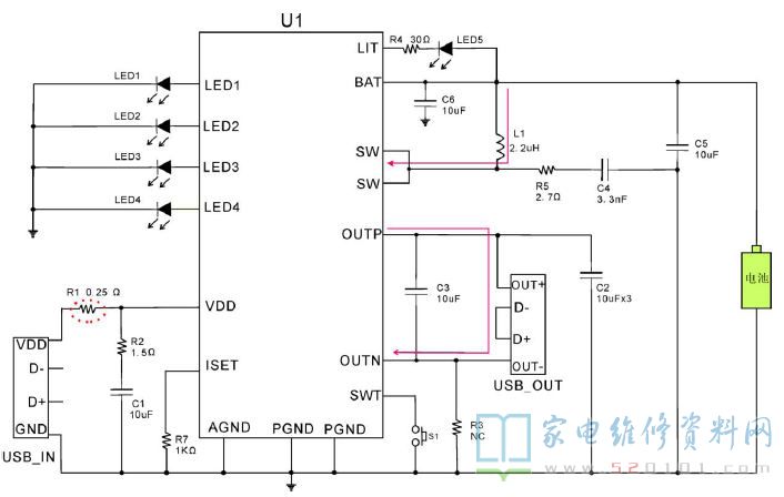

三、TP4302B典型应用电路

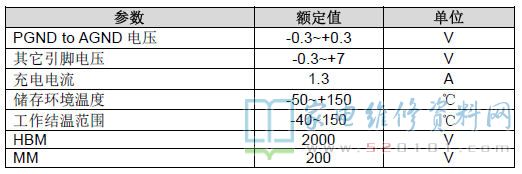

四、TP4302B极限电气参数
